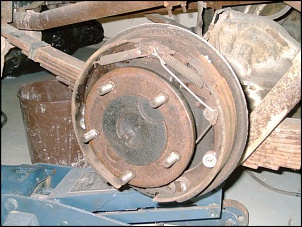

    Alguém teria uma foto que mostre o conjunto do freio-de-estacionamento montado no eixo traseiro (tambor de freio)?
    Estou retomando a montagem do meu jeep e surgiu duvidas quando a montagem e posição das peças.
    Obrigado!

    Citação Postado originalmente por Pardini Ver Post
    Obrigado!
    Segue:
    foto - sistema original do jeep

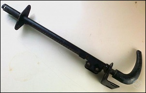

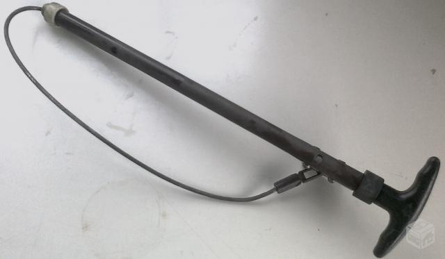

    Olá.
    Algum amigo poderia me esclarecer a dúvida de qual sistema de freio de mão é o original do Jeep cj5 ano 1965.
    Se é o o que tem o tambor de freio no cardãn saída da reduzida , ou nos dois cubos de rodas traseiros , e qual das alavancas das fotos abaixo é a original do Jeep cj5 desse ano , ou se as duas servem.
    Agradeceria a ajuda.

    A primeira é a que veio no meu 65.

    Citação Postado originalmente por xibiu!!! Ver Post
    Olá.
    Este aí de cima é o original.
    Este cabo de freio de mão não foi utilizado nas viaturas Willys..
    Deve ser de alguma outra viatura.
    abçs
