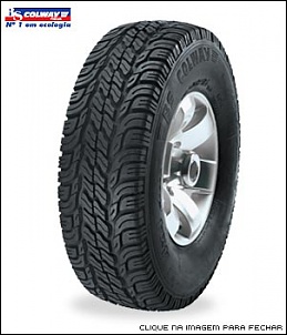

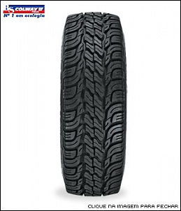

    BS Colway Highway 500 A/T 235/75 R15. Alguém usa esse pneu para dar opnião? SERÁ QUE VALE A PENA??????????

    Vi também o pneu recapado da BS Colway Highway 500 A/T 235/75 R15 e vou descobrir quanto custa. O que você achou dos seus pneus recapados, ficaram bons? Qual sua avaliação geral e quanto gastou pra isso?

    Miniaturas de Anexos Miniaturas de Anexos -bs_colway_500_at2_155.jpg   -bs_colway_500_at_196.jpg
    Usuário Avatar de jackblueyes
    03/01/2006
    Site da BS Colway com o pneu que falei:
    http://www.bscolway.com.br/portal/pr...way%20500%20AT

    P.S. Os pneus da BS ColWay duram mais ou menos a metade da vida de um Michelan....

    5) BS ColWay ( no máximo 50.000 Km, se passar é lucro)
