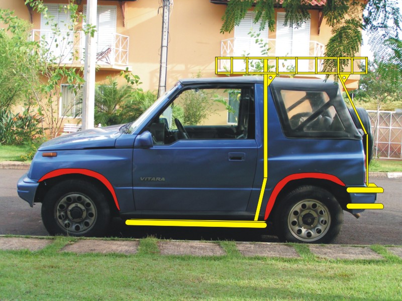

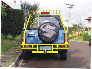

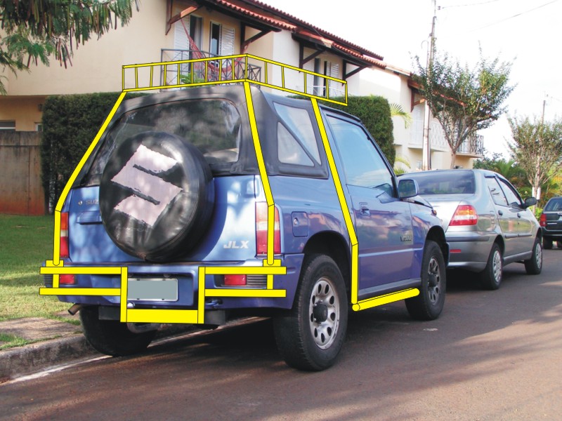

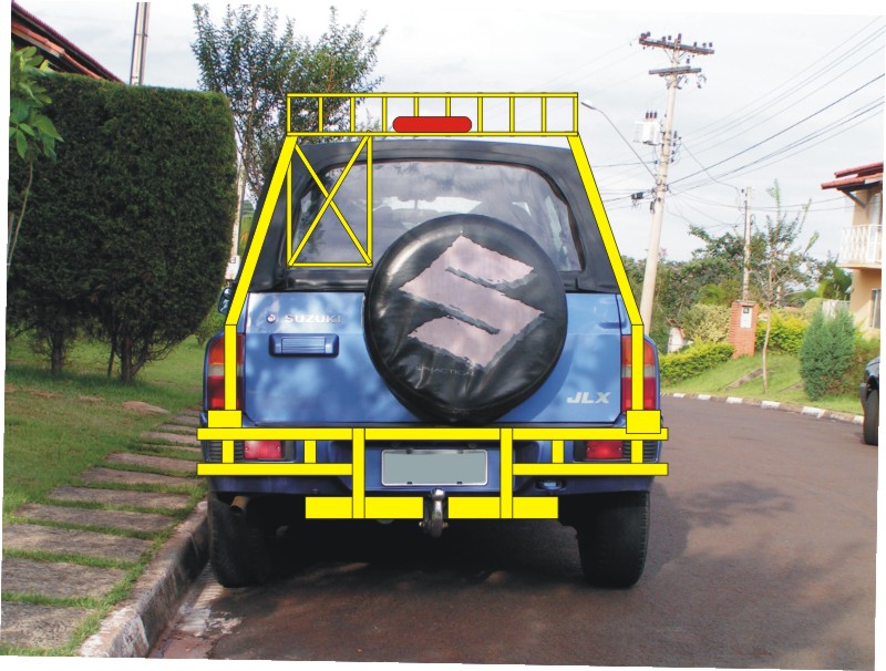

    Estou pensando em fazer um bagageiro para o Vitara Canvas, mas que não precise fazer nenhum furo para ser fixado.
    Então pensei em algo como uma gaiola de proteção que sobe do parachoque traseiro, sustenta o bagageiro no teto e desce até a parte de traz do estribo onde é fixada também.
    Teria que fazer então: o parachoque traseiro, o bagageiro, o estribo.
    Teria que ser também uma estrutura desmontável, onde o parachoque e o estribo sempre estariam no carro e o bagageiro somente quando eu quisesse colocá-lo (para evitar barulhos e diminuir peso).
    Acho que também precisaria por um alargador nos paralamas devido a área do estribo que vai ficar pra fora do carro.
    Pensei no seguinte: uma estrutura com parachoque tubulares de 2 polegadas (por cima do parachoque original), fixada embaixo do vitara no chassi (o meu tem um engate fixado assim e é muito forte). Dessa estrutura sai o parachoque duplo com 2 canos paralelos que protegem a traseira. Em cima desses canos precisa ter uma chapa para para fixar a base do bagageiro.
    Dois estribos laterais também terão que ter uma base para fixar o bagageiro.
    Fiz um desenho do que estou imaginando, será que alguém já pensou em alguma solução para não ter que furar a lata pra por um bagageiro. Quem tem dicas ou recomendações pra melhorar essa idéia.

    A idéia é boa, mas tem que faser algumas adequações, a mais importante que eu acho é a de não passar em frente a lanterna treseira, você certamente vai ter problemas.
    Eu tambem estou querendo faser algo assim, mas acho que é melhor faser ficho, até porque vai ficar mais seguro, menos ruidos e tambem no meu caso não tenho onde guardar se for pra ficar tirando.

    Faz a gaiolona tipo o do vitarão vinho aí em cima e a parte do bagageiro (cesto) você faz sem soldar, fixa com parafuso. Aí dá "pra tirar no dia a dia e só ser colocado quando necessário" e você já fica com a proteção.
