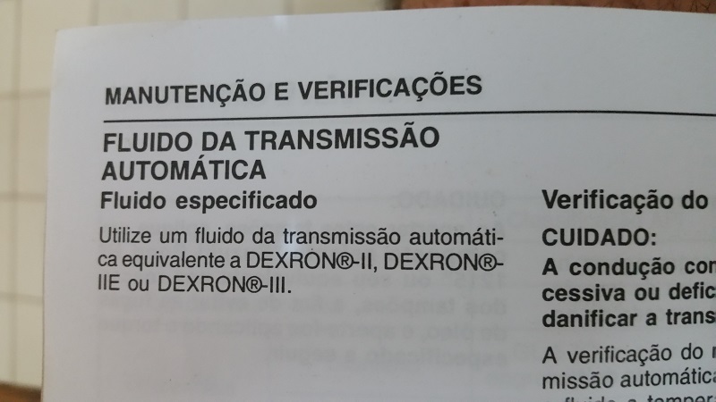

    Não é Dexron III? Pelo menos é esse o indicado no manual do meu 97

    Citação Postado originalmente por Newton Guerra Ver Post
    Newton, refiz o câmbio todo em um especializado Suzuki e o rapaz me indicou o ATF Dextron II, venho usando normalmente, sem problemas.
    Me parece que o Grand Vitara é Dextron III.
    Existe até uma discussão aqui no forum, vou tentar localizar e posto aqui.

    Citação Postado originalmente por padovanieduardo Ver Post
    Acabei de olhar no manual do meu, os 2 servem. Na vareta é que está escrito Dexron III.
