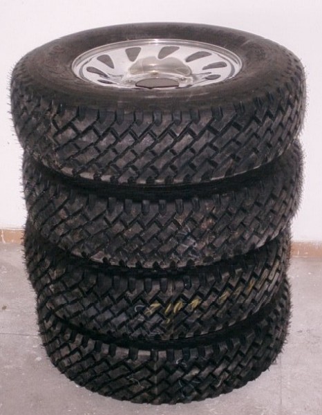

O pneu abaixo é o
4K GASOSOPOBRE .... :mrgreen: para o meu bolso foi bem melhor que o
3K FREDERICO
http://www.4x4brasil.com.br/forum/ga...a920e3e456.jpg
Depois de 3 mil Km, na terceira balanceada, a famosa vibração dos pneus recapados parou, conforme previsto pela empresa que o recapou.
Já rodei uns 8 mil Km com eles...
