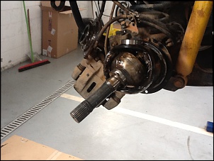

    Não é igual a de um gol, por exemplo. Tá lá dentro do munhão. Tem fresado, tem esfera, tem tudo de uma homocinética. Aquele semieixo que vai na roda livre, vem dela.
    E esse estalo vem dela....
    Olha fotos aí...

    Jimny tem homocinética sim. Já troquei a minha. Ninguém conseguiu recuperar a aranha da tulipa que estava fragmentada. Acho difícil alguém consertar.
    A peça eles vendem junto com o semieixo. Ou seja, existem dois conjuntos de juntas homocinéticas (CV joint, constant velocity joint): a do lado esquerdo e a do lado direito. Cada conjunto é composto da tulipa com as esferas e dois pedaços de semieixos, um mais curto, que sai da tulipa e encaixa na roda e outro que sai da tulipa e encaixa no diferencial. A tulipa se encontra montada dentro do coquilho (manga de eixo, munhão).

    Sandro, não tenho certeza de quem está certo. Para mim, junta homocinética é uma coisa e munhão e coquilho são outra. Junta homocinética é montada com esferas e é aberta em um dos lados e fechada com uma coifa de borracha para poder mexer horizontal e verticalmente. Já no caso do Jimny o sistema é todo fechado e só se movimenta horizontalmente, não há movimento vertical.
    Junta homocinética é uma coisa e munhão (ou coquilho) é outra coisa. Ninguém contradisse esse fato.
    Você está confundindo carro com eixo rígido com carro com suspensão independente.
    O colega postou fotos da homocinética do Jimny, uma montada no carro, e outra desmontada com a aranha partida. Acho que essa foto é minha e ele achou na net. Mas libero os direitos autorais... hehehe...

    Sandro, a foto é sua mesmo. Achei aqui mesmo no fórum. Desculpa não ter te dado os créditos.
