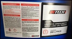

    Saudações! Colegas, realizo a manutenção preventiva de meu Jimny fora da concessionária, já a algum tempo, porém buscando priorizar peças e componentes originais (ou recomendados pela fabricante). Recentemente busquei junto a revenda da Suzuki, informações quanto ao "liquido de arrefecimento - cooland", utilizado nas revisões da marca. Obtive a informação que utilizam o produto MTECH (CWPA 0980) - encaminho em anexo a etiqueta (em tambor de 200 litros). Produto pronto para uso a base de monoetilenoglicol.
    Como aconselhável devo completar o reservatório com o mesmo produto (fabricante, marca, especificações,...), contudo gostaria de saber dos colegas, quais produtos/marcas estão fazendo uso? Sabendo que para uso de outro produto deverei esgotar completamento o sistema. Grato

    Opa,
    Essa MTech fornece as peças para Suzuki e Mitsubishi.
    Minha única experiência foi ter comprado pastilhas traseiras do Grand Vitara, na concessionária.
    Vi antes ao vivo a Syl, que fiquei com medo só de ver...
    Depois na concessionária o cara me veio com essa Mtech, quando abri a caixa achei bem meia boca, me lembrando da Syl.
    Questionei a qualidade da peça e o "MTech" na embalagem, então ele me explicou..., mas percebeu que eu não estava satisfeito com a peça e disse que ia ver se tinha estoque antigo.
    Logo chegou com um jogo original Suzuki, made in Japan, mesmo valor e infinitamente superior. Vem com as chapas de calço/mola, o "batente" de fim de pastilha, peça infinitamente mais bem acabada.
    Fiquei muito mau impressionado com a Mtech.
