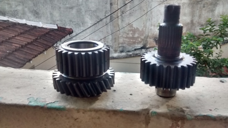

    Correção:
    O kit de redução de 30% da Suzuki possui corrente igual à do Jimny modelo anterior (98 a 2003), que é mais fina, uma das engrenagens idêntica à uma das engrenagens do Jimny modelo anterior (98 a 2003) e outra engrenagem especial.
    As duas engrenagens do Jimny VVT são diferentes de todas as engrenagens desse kit e das dos Jimny modelo anterior (98 a 2003).
  • 23/08/2017, 15:37
    sandro-natal
    2 Anexo(s)
    Fotos das engrenagens
    Anexo 551417Engrenagens do Jimny VVT
    Anexo 551420E aqui as engrenagens do kit de redução de 30% da Suzuki.
    Observem que a área de contato das engrenagens do Jimny VVT é maior que a das engrenagens do kit. Isso porque a corrente do Jimny VVT é mais larga.
    A engrenagem menor do kit é idêntica à mesma engrenagem do Jimny modelo anterior (98 a 2003).
