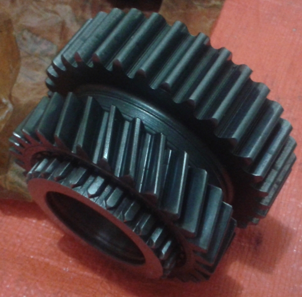

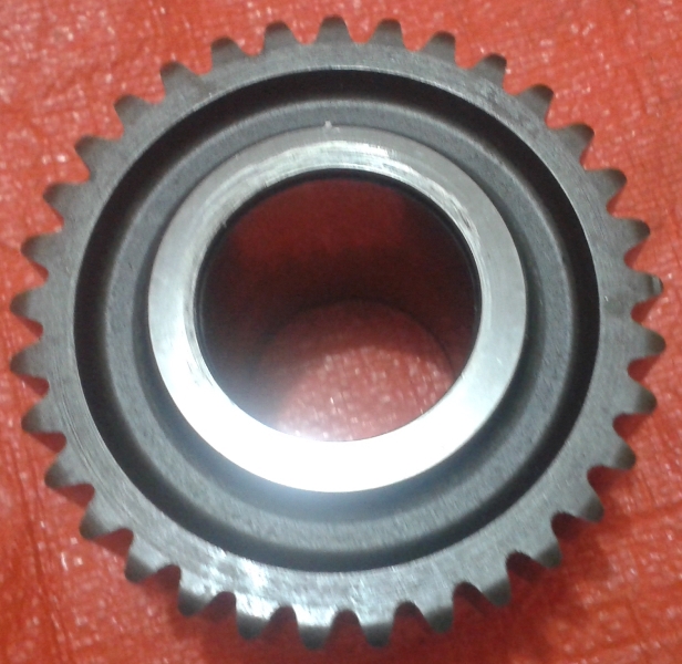

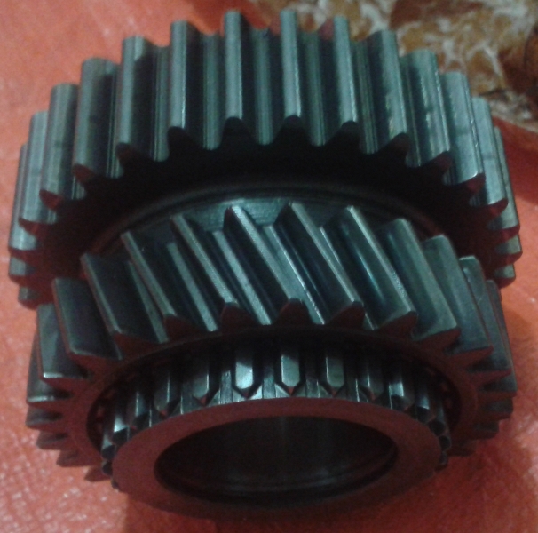

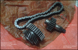

    Eis o kit de redução da Suzuki. Ele é composto por uma corrente e duas engrenagens.
    Somente a maior engrenagem é diferente das peças originais.
    É ela que produziremos, só que com diâmetro diferente.
    -kit.pngFoto 1 - kit de redução completo
    Demais fotos - engrenagem maior do kit de redução. Várias fotos da mesma peça, em ângulos diferentes.
    Foto

    Estando os eixos nas mesmas posições, ao alterar o diâmetro de apenas uma das engrenagens não seria alterado, obrigatoriamente, o comprimento da corrente?
    Neste caso o aumento da corrente só poderia ser em múltiplos do numero de elos.
    Será que o kit da Suzuki só tem UMA engrenagem diferente? A corrente não será diferente?
    Estou achando algo estranho mas posso (e devo) não ter entendido direito o esquema de funcionamento.

    A engrenagem de saída possui diâmetro igual a da engrenagem original apenas na parte que encaixa na corrente, por isso a corrente e a outra engrenagem do kit são idênticas às originais. A diferença está na parte da engrenagem de saída que encaixa na saída da tcase.

    Sandro, as fotos seguem no email em maior resolução.
