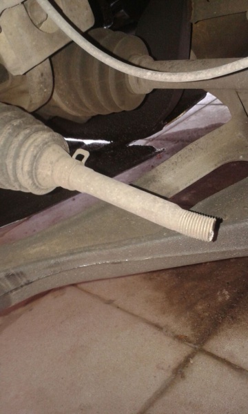

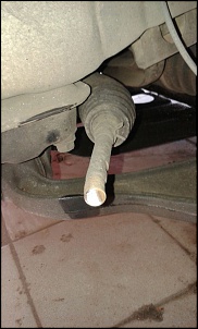

    Caros,
    Ao fazer uma curva no asfalto esta semana (á noite), ouvi um ruido e a direção ficou meio boba. Uma das rodas não virava direito e por sorte estava perto da garagem. Ao olhar de dia vi o estrago. Para ir até a oficina só no guincho....
    Quebra do braço axial.....aquele tem tem as famosas bieletas na ponta. Não faço trilha com este carro, no máximo algumas estradas de terra. Há mais de um ano havia reparado que o braço que quebrou estava um pouco torto, via isto ao levantar o carro na troca de óleo.
    Portanto fica a dica...ao levantar o carro no elevador, se um dos braços estiver um pouco torto troque, pq senão pode acontecer o que aconteceu comigo. Graças a Deus terminei de fazer a curva e está tudo bem.
    Abraço.

    Deu até um arrepio aqui. Teu carro é original?
    Tracker 2008 + lift 2" + BF 235/70R16.

    Meu carro tem molas com 1" a mais, e pneus 235.....Troquei os 2 braços para garantir....ficou bom...tudo ao normal novamente.

    Que estranho isso, é o primeiro caso que vejo num Grand Vitara. Nunca vi nem no fórum Argentino, que acompanho há 10 anos.
    Você percebeu na segunda foto que uma boa parte da seção está enferrujada? Essa trinca já estava aí há algum tempo. A roda não levou nenhuma pancada lateral alguma vez?
    Newton
    Vitara Canvas 97 Ex LC Prado 09 - Andina
    FZJ-80 1995
    Pois é....a trinca já estava ai há muito tempo. Se levou uma grande pancada não foi comigo.
    Para tocar os 2 lados R$ 580,00 (peças e mão de obra) + 20 de alinhamento.....#$#$#$#$#
