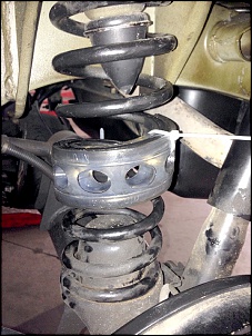

    rapaz sentia o carro muito mole depois do lift, com os amortecedores originais, troquei pelos da Omega Suprema e gostei bastante, botei os calços de silicone nas molas traseiras, gostei muito do resultado, evita o fim de curso, para mim como está agora está perfeito.
    Tracker 2007/08 Cinza - Lift 2" + Prot. Newtrack + Pneus Maxx 771 Bravo A/T + BF MUD 235/70 R16 + X Crawler + Bloqueio Kaiser + Drop Kit + Yaesu 2900
    Dirceu,
    Gostei dessa tua solução de colocar os calços de silicone nas molas . Elas são do tamanho original ? Onde arrumou os calços de silicone ?
