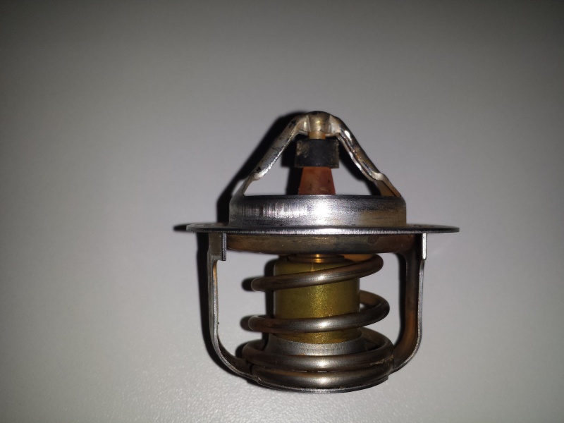

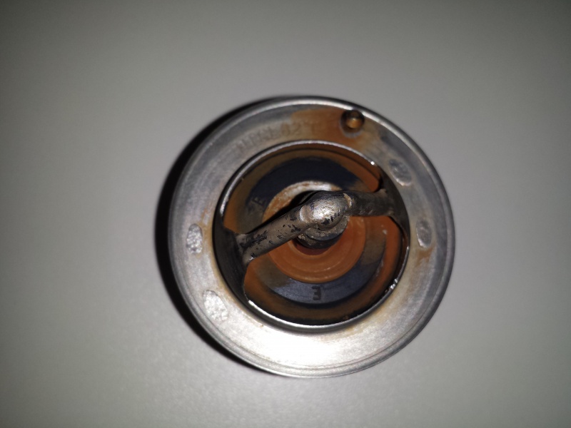

    Pessoal, também estou vivendo a fase "válvula termostática da tracker"...
    Hoje resolvi dar uma olhada no meu radiador e adivinha? Liguei o carro na garagem e fiquei observando. Quando o carro chegou na temperatura de trabalho (média dos 90ºC) percebi que a mangueira de cima estava super quente e a de baixo fria e colocando a mão nela não percebi circulação ou fluxo de água por ela... parecia que nada acontecia ali... fiquei quase meia hora observando e vi que a mangueira de cima só aquecia mais e mais e a de baixo nada... Como a válvula do meu ainda era original (e já estava programando trocar mesmo, estava só esperando chegar na suzucar que tá em falta) e o meu carro já rodou mais de 100Mil Km, acho que ela tá com pau mesmo...
    Resolvi fazer aquele teste da internet de colocar a válvula para ferver no fogo e percebi que pela especificação da válvula ela deveria abrir a partir de 82ºC e com um termômetro, deixei a água com +ou- 90ºC e a danada não abriu, só vindo a abrir quando a água ferveu mesmo, ou seja mais de 100ºC... Pelo meu diagnóstico ela deve estar ruim mesmo e vou precisar trocar.
    Outro ponto que tenho observado no radiador é que de um tempo para cá a mangueira superior está mais "gordinha" criando um velho "bucho" para um dos lados... acho que a pressão estava alta + válvula trancada aí "engordou' a mesma. Vou encomendá-la também (e a de baixo também) e trocar antes que ela me deixe na mão. Ouvi dizer aqui no fórum que a do Elba/Uno/Prêmio 1.5 serve como substituta. Alguém já testou? Funciona mesmo? Será que pressão de trabalho do motor 2.0 não é diferente da do 1.5 e pode vir a estourar posteriormente?
    Na parte de cima do radiador, também apareceu uma "rachadura" que antes não tinha e está fazendo a água do reservatório de expansão sumir... (veja foto da rachadura). Tentei o velho quebra galho com durepoxi, mas não teve jeito... Vou trocar a parte de cima do radiador amanhã logo cedo. Aqui em Maceió achei a peça através do site da INCAPLÁS (código da peça: IN1801 - Telefone: (11) 4127-5413/6685/2349) que me indicou um fornecedor local (só vendem para fornecedores).
    Quando cheguei na loja, peça única. Comprei logo porque percebi lá na loja, que tinham mais três "trackeiros" a procura desta mesma peça. Talvez essa rachadura tenha sido em decorrência da válvula estar travada e deve ter aumentado a pressão demais... Detalhe: Nesse tempo todo de uso, o carro não ferveu nenhuma vez e o ponteiro do mostrador de temperatura não passou do meio. Só que toda semana tinha que completar a água e não achava nenhum vazamento aparente. A rachadura só aparecia com o carro funcionando a algum tempo e com a água já quente...
    Removi a válvula, vou rodar sem ela por enquanto até achar para comprar... Também tenho dúvida se devo colocar a do Honda Civic... Alguém se habilita?

    Pessoal, esqueci de anexar as fotos... Segue:
    Válvula Termostática removida hoje:

    Boa noite Angelo,
    Hoje rodei bastante com a viatura, peguei 01 hora de engarrafamento e ela se comportou muito bem, até melhor do que antes... Acho que o motor está trabalhando mais "folgado" e mais frio. Ele até "acordou" mais disposto hoje... andando que é uma maravilha!
    Em conversa com o mecânico que fez a troca da peça do radiador hoje pela manhã, ele me indicou "deixar sem a válvula mesmo". Ele disse que já viu outras viaturas que passaram por lá sem ela também e os seus donos estão mais felizes e menos preocupado dela travar.
    Na minha singela opinião, nas regiões mais quentes do País, não vejo necessidade da mesma no carro. E complemento mais: é uma "pólvora" esperando a fagulha certa para pegar fogo, ou seja dar problema e trava. Afinal não temos como ter o controle se ela está realmente funcionando ali dentro do motor não é? Acho que vou ficar com a galera do "deixa sem" e acompanhar... Qualquer novidade posto aqui...
