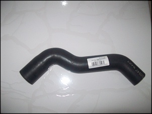

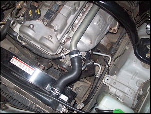

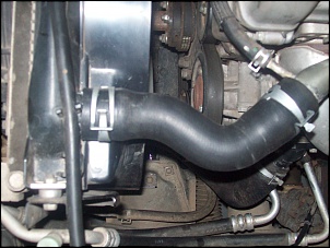

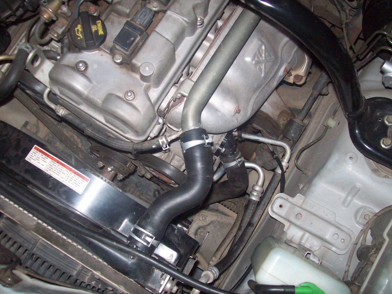

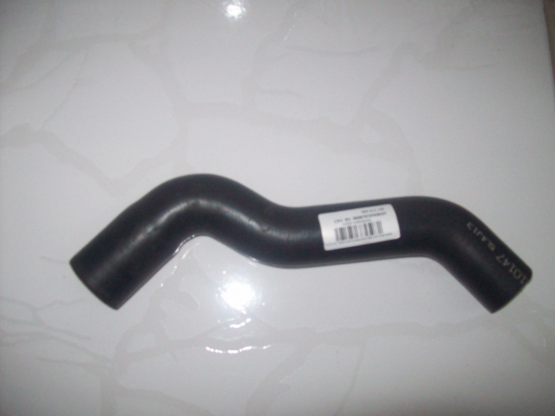

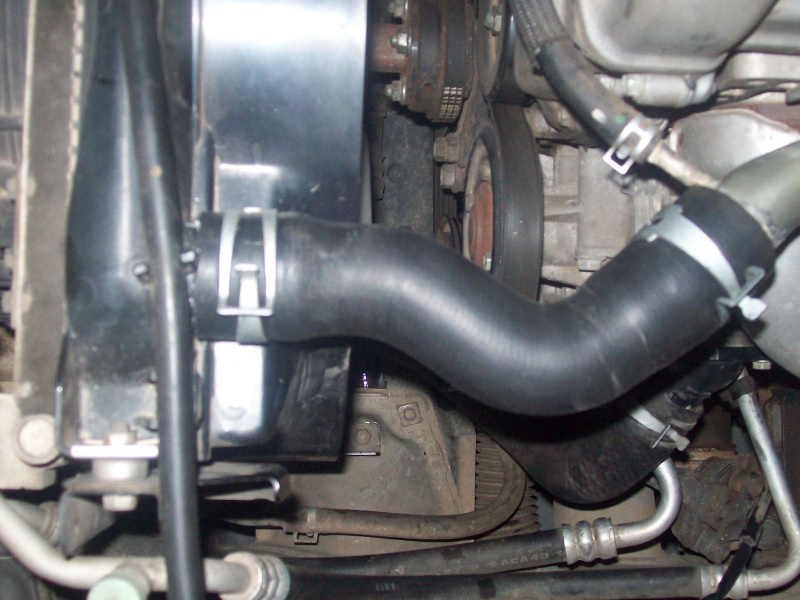

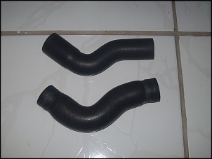

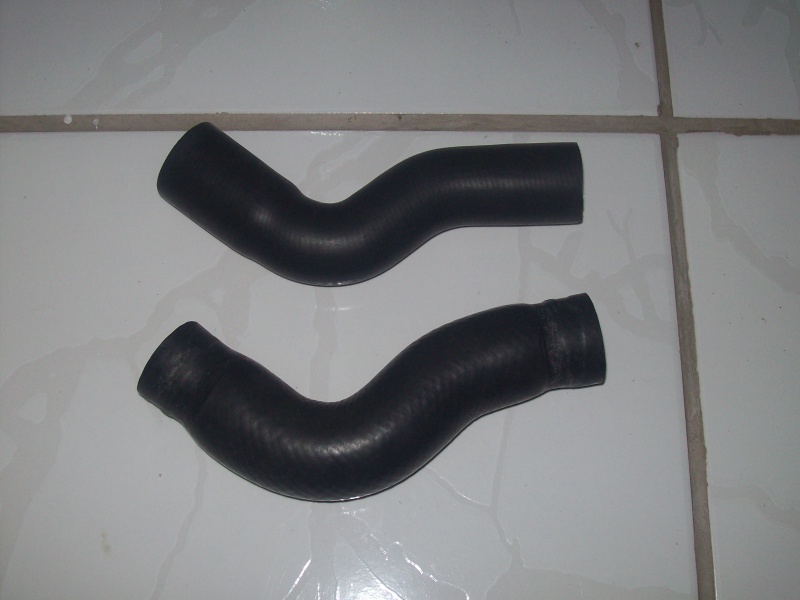

    Caros, há quase um ano eu troquei a mangueira superior, até comentei em outro post sobre a troca, já se foram uns 15 mil kilometros e até agora tudo perfeito. O que estava acontecendo era que a água estava sumindo, descobri que vazava pela mangueira que já estava bem deteriorada, a do motor Fiat 1500 ficou perfeita, podem usar sem medo, sendo necessária apenas cortar no tamanho exato. Aconselho também atenção com a tampa do radiador, a pressão no sistema é normal e necessária para retardar o ponto de ebulição da água, e a tampa do radiador tem a função de manter esta pressão sob controle, ou seja, problemas na tampa do radiador também pode prejudicar o sistema de arrefecimento. Segue fotos da mangueira nova, a comparação com a velha e como ficou no lugar.
    Wellington
    Voce não trocou a mangueira que fica na parte debaixo do radiador ?? Seria bom troca-la.
    Voce disse que colocou a mangueira do Fiat 1500. Que carro é esse ?? Uno ?

    Angelo, cheguei a tirar a mangueira inferior para verificar, estava boa ainda, tanto por dentro quanto por fora não haviam sinais de desgaste, como ressecamento ou trincas, como foi dito, ela fica sob uma temperatura bem menor que a superior, agora, esta sim, estava bem ruim, haviam varias trincas internas e ela estava bem inchada. Quanto a peça nova, "motor" Fiat 1500, uno/elba/premio/fiorino, ficou certinho e não custa nem 15 reais.

    Ok, então eu peço na loja uma mangueira para saída superior do radiador para qualquer desses carros, desde que sejam com motor 1500. É isso ?
    Não sabia que havia diferença de mangueiras para cada tipo de motor.
    Será que a mangueira da parte de baixo do radiador também serve desses carros ??

    Angelo, na verdade eu nunca li nada sobre esta mangueira inferior, se alguém já trocou ou teve problemas, acho difícil achar uma para substituir sem ser própria para Tracker/GV, ela fica muito perto da polia do compressor do ar e qualquer desvio pode raspar e bagunçar tudo. Se souber de algo, posta aí.
