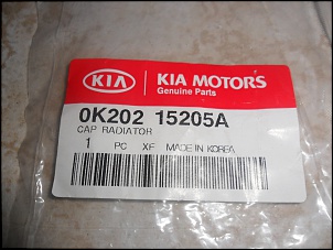

    Fui na Toyota e não tinha a tampa, acabei encontrando a pronta entrega na Kiamotors, preferia uma japonesa mas pelo preço acho que valeu a pena, incríveis R$ 13,50 por uma tampa original. O vendedor me falou que as oficinas compram pra revender. na internet a mesma tampa encontrei por R$ 35,00, mais o frete via Pac ficaria mais de R$ 55,00. Também tive que voltar à oficina pra eliminar um vazamento depois da manutenção mas foi só trocar uma abraçadeira. Agora Sistema de Arrefecimento só daqui a um ano, espero.
    Agradeço as informações e a ajuda de vocês!

    Ed,
    De qual carro da kia era?

    Olá Rainer!
    Levei a tampa do meu carro, o vendedor disse que ela é bastante procurada para aviões de aeromodelismo. Ele conferiu as medidas, comparando-as. Segue abaixo uma foto da embalagem com o part number.
    Abraços!
