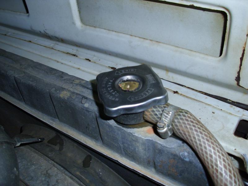

    Se a tampa do radiador do seu NIVA der problema faça o seguinte:
    - Compre a tampa do radiador que aparece na (foto 1), abaixo. MBB significa Mercedes Benz do Brasil.

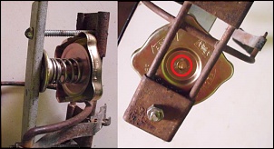

    - Desmonte cuidadosamente a tampa que você comprou e a tampa do radiador do seu NIVA. Note que você precisará descravar o pino central pelo lado externo (superior) da tampa (foto 2). Coisa fácil de fazer com uma furadeira.

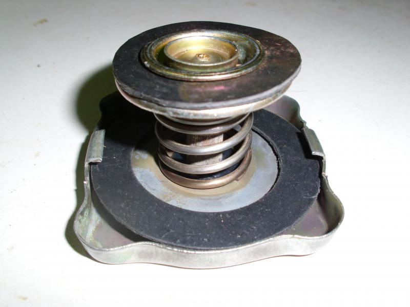

    - Da tampa do NIVA, você vai aproveitar apenas a mola e o pino central que é maior. No lado esquerdo da (foto 3) a mola e o pino da tampa do NIVA, do lado direito as mesmas peças da nova tampa. Aqui você vê como a coisa russa é maior.

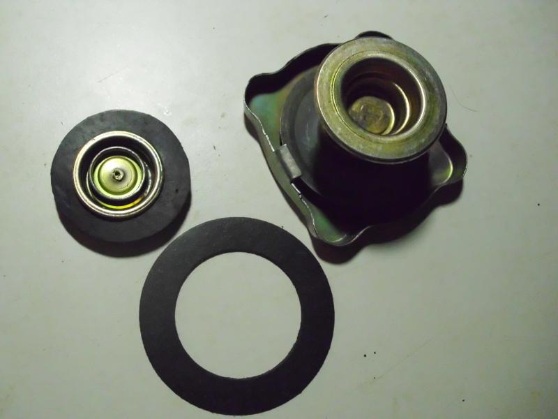

    - Monte tudo, MENOS A ÚLTIMA VEDAÇÃO (A MENOR) e a borracha maior que vai na tampa e dê um jeito de prender de alguma forma. Na (foto 4) a coisa toda presa, aparecendo no centro do círculo em vermelho o eixo da tampa do NIVA na nova tampa. Esse ponto deverá ser soldado com solda amarela (oxiacetileno). Oficinas que trabalham com refrigeração têm.
    - Na (foto 5), à esquerda, as duas vedações de borracha que não devem estar presentes no processo de soldagem por motivos óbvios
    e o restante já soldado.
    Continua...

    Bom, depois que o espírito maligno desincorporou do meu PC, continuemos...
    - Termine de montar a tampa de acordo com a primeira foto abaixo.
    - Na última foto, a nova tampa no seu devido lugar. Funcionando que é uma beleza.
    Nas "especializadas Ladra" uma tampa de radiador do NIVA custa cerca de 45 moedas (ladrões). A tampa acima custou 5 (isso mesmo: CINCO) moedas.
