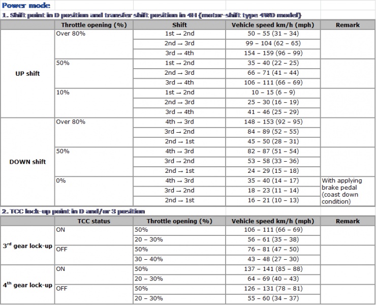

    Trocas de Marcha com Cambio Automático - Vitara e Grand Vitara.
    Boa Noite,
    Depois de muita leitura aqui no forum e alguns testes drives comprei um GV3 automático!! Estou muito satisfeito com o carro. Como é meu primeiro carro automático tenho algumas dúvidas no uso do cambio, especialmente nos limites de velocidade para mudanças de marcha D p/3 p/2 p/L. Entrei em contato com a Suzuki e eles me passaram uma tabela com as informações (não constam no manual brasileiro) sobre as trocas de marchas. Compartilho com vocês estas informações.

    Bacana Ricardo,
    Mas na maior parte do tempo eu uso o cambio no D mesmo, são raras as vezes que engato o D3 e as mais baixas então só quando precisa muito do freio motor. Apesar das reclamações de muitos sobre o cambio do GV (tem gente aqui que diz que deveria ter 6 marchas), ele está bem regulado para o carro. Estou em meu segundo GV e nunca tive problemas com o Cambio.
