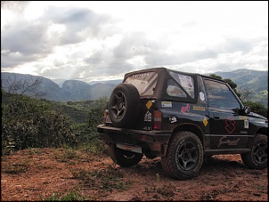

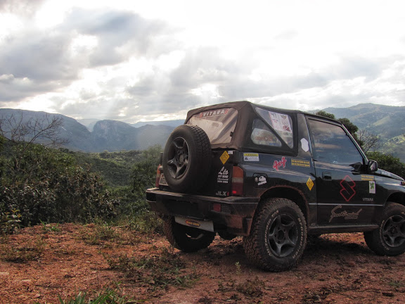

    Usei esse pneu com lift de 2" na suspensão.... gostei muito... o carro tinha um bom comportamento no asfalto e no offroad.... além do visual que ficou bem bacana....
    Pneus 237/75/15 no vitara-vitarabf235.jpgPneus 237/75/15 no vitara-img_2778.jpg
    abs!!!

    umeoka, então... o Vitara não tinha espaçador.. mas esse modelo de roda que estava nele deve ter o offset diferente do original.. ela era um pouco para fora... pouca coisa, mas era... de qualquer forma.. neste mesmo Vitara usava um segundo jogo de rodas (originais) com pneus remold 235 (foto) e não pegava nada.. ou seja.. mesmo com a roda original é tranquilo se tiver o lift. O lift é tranquilo... o meu usava apenas os calços mesmos... na frente tudo original e na traseira amortecedores de omega suprema.. receita já bastante utilizada para os Vitaras.. creio que você não precisa gastar muito para o lift na suspensão não.. pensando claro no alto investimento que são os pneus...
