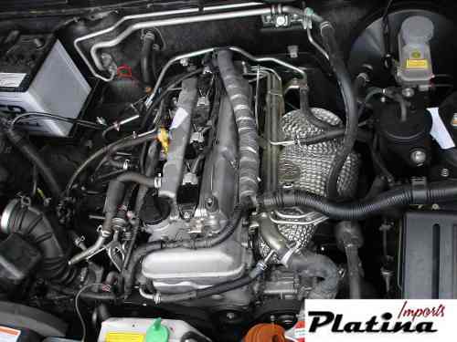

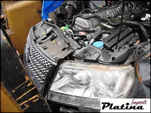

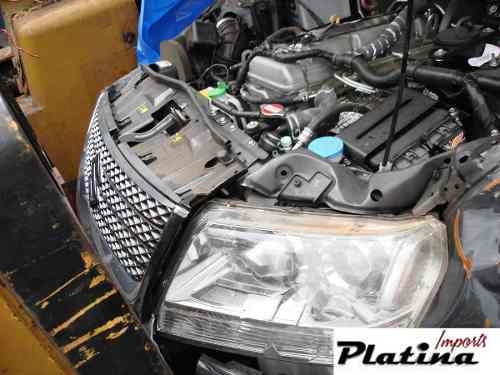

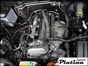

    Chuva blz, andei pesquisando não descobri muita coisa, mas pelas fotos os motores são parecidos !
    GV/Tracker VS Grand Vitara III alguma coisa em comum?-motor_vitara3.jpgGV/Tracker VS Grand Vitara III alguma coisa em comum?-motor_vitara31.jpg
