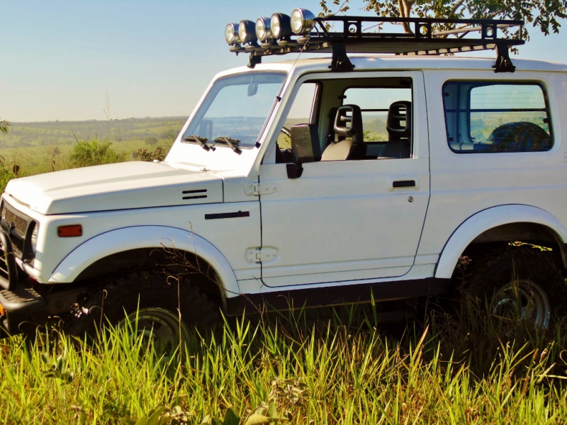

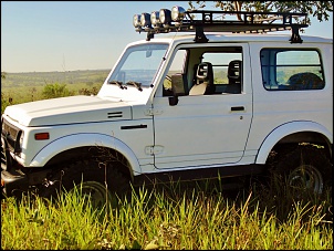

    Eu to de samurai!
    O carro é muito bonito, e muito bom também.
    Ele está com pneus recapados, bem agressivos, dai não to correndo muito com ele, mantendo 80km/h
    Já rodei quase 200km nele, sem problemas, ele é feixe mas é muito macio, não tem nem comparação com um willys.
    A direção não é hidraulica mas é boa, o ar não gela muito, mas tem, haha.
    O guincho ta funcionando perfeito.
    Passei um apertinho, fui brincar em uns barrancos aqui perto de casa e duas vezes a reduzida escapou quando dei um baque numa vala, pesquisei um pouco e parece que o bodylift 2'' ou 3'', afeta isso, mas isso pra mim não fez sentido, só se a alavanca estiver pegando na lada e desengatando a marcha, é possível isso?
    Na terra senti que o willys é bem mais forte, mas o conforto e dirigibilidade do samurai são outro mundo.

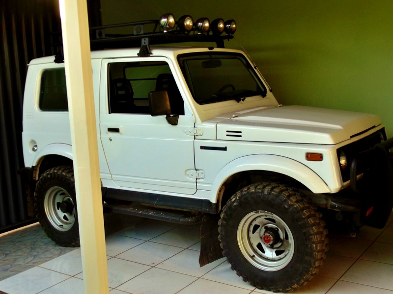

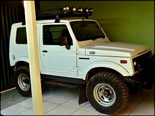

    A carcaça do pneu é 235, recapado, mas parece que ele tem 4 metros de altura por 3 de largura, haha, os pneus do meu willys eram mais light. Acho que um BF AT vai fazer mais meu estilo trilhas leves, o foda é arrangar grana para os 5 BF$$$$$.
