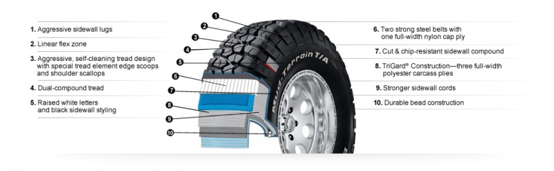

    Chuva o Mud as cintas não são de Aço na lateral, pelo menos o BF KM2.
    Ele tem 2 cintas de aço na banda e 3 cintas de nylon na lateral a mais que um pneu normal. Até onde eu sei.
    Mas sim a resistência lateral dele é fora do comum mesmo.
    Eu nunca ví um aberto para confirmar, mas é o que diz no site deles.
    Anexo 455509

    Chuva
    Legal, eu achei q era de aço.. mas sendo reforçadas de nylon já tá bom..
    Por isso o pneu é duro pacas na lateral.. mesmo murcho, não dá para afundar com o dedo..
