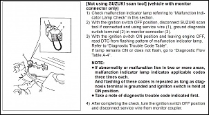

    Já tentou fazer o diagnóstico para ver qual erro dá? O procedimento é muito simples. Com o carro desligado faz um jump no terminal e liga só o contato. A luz do check engine começa a piscar. Dá umas piscadas rápidas, pausa curta, piscadas rápidas, pausa maior e recomeça de novo. Se o código for 23, por exemplo: 2 piscadas rápidas, pausa curta, 3 piscadas rápidas, pausa longa.
