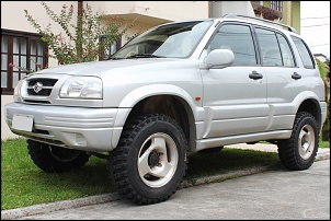

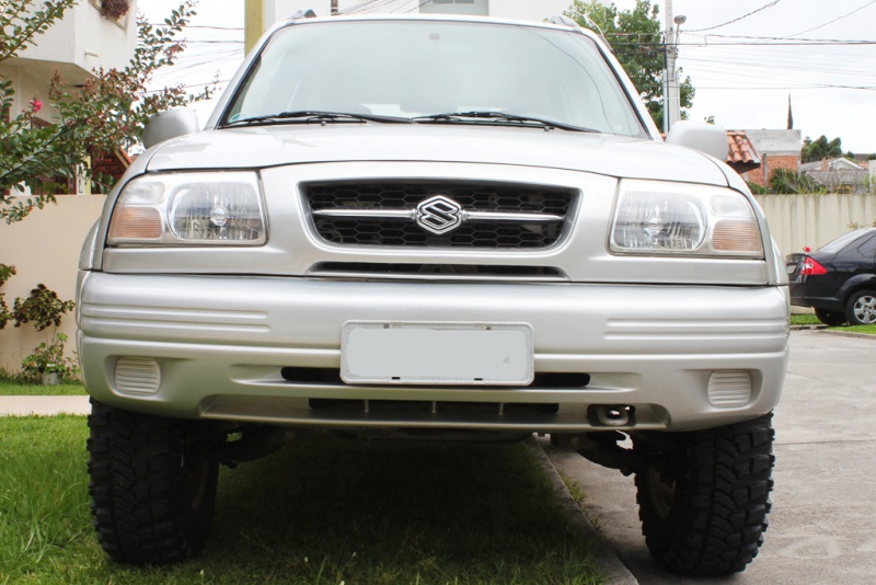

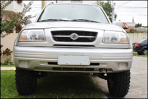

    Bem amigos foristas,
    Finalmente o upgrade da viatura saiu. Depois de muito pesquisar, perguntar, fazer cálculos de orçamentos, ta ai a GV com duas polegadas de suspensão e pneus Colossus Mud.
    Fiquei impressionado com o resultado, gostei bastante do serviço.
    Algumas fotos para mostrar o resultado.
    Abraços!

    Ae Raphael ta bunitão o carro hein, parabéns.
    Meu amigo vc não comentou sobre isso então aí vai a dica, procure aqui no fórum o que o pessoal faz de lift de 2" pq no vitarinha além de mexer nos amortecedores e molas é necessário também calçar o cardã e o pivô da bandeja.
    abraço,

    Citação Postado originalmente por Vellasco Ver Post
    abraço,
    Ola Vellasco!
    O mecânico que fez o trabalho nao comentou sobre estes pontos, vou consulta-lo.
    Abraço!

    Citação Postado originalmente por raphael.albrecht Ver Post
    Ola Vellasco!
    Abraço!
    O cardã vc pode colocar um espaçador de 10mm, mas não tem bandeja no eixo traseiro para calçar não. O que se faz é um espaçador para a barra Panhard (aquela tranversal), mas nem é imprescindível.
    Raphael: pinta os aros de grafite.
    Abs,
    LFC

    Citação Postado originalmente por LFC Ver Post
    Abs,
    LFC
    LFC, a barra foi extendida sim. Isso ele fez. O cardão não foi comentado.
    Eu gosto das rodas assim hahahah, combina com a cor do carro. Quem sabe futuramente umas rodas Daytona, ai sim pretas!
    Tá certo.
    As rodas vc encontra na Marisco (USWheel), mas vc tem que ver se vai esbarrar na cx de ar e por dentro da caixa de roda pq o pneu que vc comprou é largo. Bom seria vc testar antes.
    Abs,
    LFC
