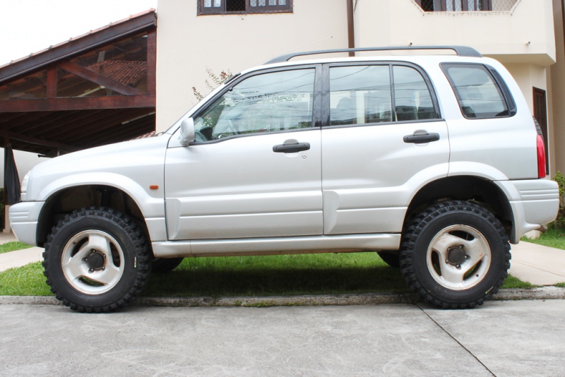

    Depois de um ano de comprada, quase ser vendida por outros problemas, finalmente hoje ela ganhará seu primeiro grande upgrade!
    Como precisava trocar os amortecedores traseiros e as molas, e queria subir a viatura, ela vai ganhar molas e amortecedores novos, sem calços na traseira, na dianteira os calços e subir duas polegadas!
    Aproveitando o upgrade, ela vai receber pneus colossus MUD, 235/70 16, novos.
    Assim que ficar tudo pronto, posto algumas fotos. To ansioso. :p
    Ah, estou fazendo tudo isto na loja Colossus 4x4, em curitiba.
    Abraços!

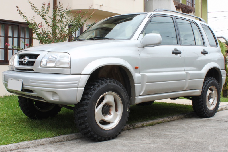

    Bem amigos foristas,
    Finalmente o upgrade da viatura saiu. Depois de muito pesquisar, perguntar, fazer cálculos de orçamentos, ta ai a GV com duas polegadas de suspensão e pneus Colossus Mud.
    Fiquei impressionado com o resultado, gostei bastante do serviço.
    Algumas fotos para mostrar o resultado.
    Abraços!
    Anexo 493652Anexo 493659Anexo 493660

    Ae Raphael ta bunitão o carro hein, parabéns.
    Meu amigo vc não comentou sobre isso então aí vai a dica, procure aqui no fórum o que o pessoal faz de lift de 2" pq no vitarinha além de mexer nos amortecedores e molas é necessário também calçar o cardã e o pivô da bandeja.
    abraço,

    Ola Vellasco!
    O mecânico que fez o trabalho nao comentou sobre estes pontos, vou consulta-lo.
    Abraço!

    O cardã vc pode colocar um espaçador de 10mm, mas não tem bandeja no eixo traseiro para calçar não. O que se faz é um espaçador para a barra Panhard (aquela tranversal), mas nem é imprescindível.
    Raphael: pinta os aros de grafite.
    Abs,
    LFC

    LFC, a barra foi extendida sim. Isso ele fez. O cardão não foi comentado.
    Eu gosto das rodas assim hahahah, combina com a cor do carro. Quem sabe futuramente umas rodas Daytona, ai sim pretas!
    Tá certo.
    As rodas vc encontra na Marisco (USWheel), mas vc tem que ver se vai esbarrar na cx de ar e por dentro da caixa de roda pq o pneu que vc comprou é largo. Bom seria vc testar antes.
    Abs,
    LFC
