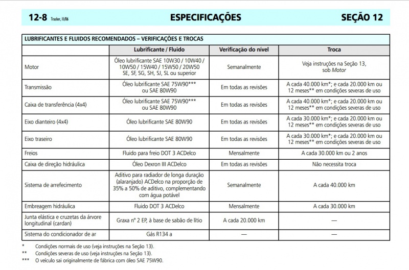

    Como de praxe eu troquei o óleo e filtro de óleo mas estou com dúvida em relação ao óleo da caixa de transmissão e dos diferenciais, preciso trocar com quantos km?
    O carro está muito justinho, sem nenhum barulho e muito bom de dirigir mas gostaria de saber o que costuma se fazer com essa quilometragem.

    Quanto aos óleos segue a tabela de quilometragem do manual da tracker!

    Os óleos eu só estou com dúvida em relação ao que li no site quando se diz Gl04 ou Gl05. No Manual não menciona nada, devo usar para eixos e transmissão o óleo com sigla Gl04?

    Então... vamos lá
    A especificação API GL-4 designa um serviço de engrenagens hipóides de carros de passageiros e outros equipamentos automotivos, operando sob condições de alta velocidade e baixo torque ou vice-versa.
    A especificação API GL-5 é designada também para engrenagens hipóides, operando sob condições de alta velocidade e cargas instantâneas (choque), situação encontrada em caixas de mudanças de caminhões e em eixos traseiros (diferenciais).
    A utilização de um óleo API GL-5 na transmissão ao invés do GL-4 irá gerar problemas de engate e “arranhamento” durante a troca de marchas, comprometendo a vida útil da caixa de mudanças.
    Este problema é decorrente do maior teor de aditivos dos óleos API GL-5 em relação aos API GL-4, que acabam interferindo negativamente no funcionamento do mecanismo de sincronização das marchas.
    Então iria de GL-4 na Transmissão e no restante, Caixa de Transferência 4x4, Eixo dianteiro 4x4 e eixo traseiro GL-5
    Todos os óleos 80w90. Isso seria a minha opinião, mas vamos esperar mais e ver a opinião de outros colegas.

    Cara eu vou acabar trocando pois sou o segundo dono, mas conheço o primeiro.
    Eu fiquei com esse assunto na cabeça e olhei no manual da TR4 2011 que tem em casa e vi que lá eles recomendam a troca com 80.000km, e ainda por cima o volume de óleo é um pouco menor em todos os reservatórios. Eu sei que o carro é diferente mas a durabilidade do óleo não poderia mudar, certo ou errado Dr. Terra?

    Depende muito da especificação de cada óleo, mas provavelmente a TR4 deve ter especificação parecida com a Tracker
    O tempo depende também da garantia de funcionamento do fabricante. A mitsubishi garante os 80k.. ótimo!! A GM garante 40K, sou adepto nesse caso que é melhor pecar pelo excesso e fazer a troca nos 40k já que a montadora orienta! Não é uma regra e como disse a montadora não obriga, ela orienta, então vai de cada um, eu sigo o manual!

    Agora entendi, mas sem querer ser chato..rs no manual o óleo para a transmissão e caixa de transferência não são os mesmos (no caso GL-4)?
    Hoje estive na Suzucar para comprar as pastilhas de freio e lá me falaram que não há necessidade de realizar a troca antes de 60.000km pois o carro não foi utilizado em trilhas. Apesar de concordar com a teoria dele prefiro gastar a tal "200 Dilmas" como nosso amigo Chuva falou e GARANTIR que não terei problemas.

    GL-4 e GL-5 são somente especificação API que nada mais é que quantidade de aditivos e detergentes que possui junto ao óleo assim como o nosso óleo do motor API SJ / SL / SM / SN
    No caso seriam todos 80w90 com a diferença do API blz?
    É bom trocar assim você já fica tranquilo e tem certeza que está tudo zero! E se seguir o manual ele pede a troca com 40K
