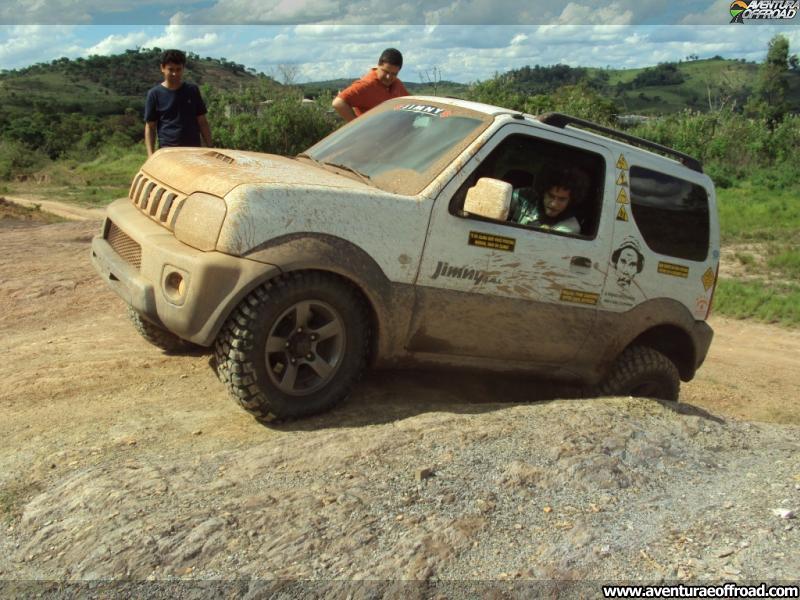

    Tem muita coisa concreta sobre a sua dúvida aqui no fórum... vários relatos de quem colocou esses pneus... lá no tópico do Jimny nacional tem bastante coisa......no das fotos de Jimny também
    e tem esse tópico com uma ampla discussão sobre o assunto...
    http://www.4x4brasil.com.br/forum/su...-jimny-15.html (Pneus e rodas para Jimny)
    de qualquer forma.. pode colocar os pneus tranquilamente.. eles não pegam em nada... e inclusive muitos já saem da css com esse pneu...
    MUD 215/75/R 15 BF no jimny 4all 2013 raspa?-img_3538.jpg
    abs!!!

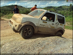

    Vou dar uma olhada nos álbuns, nem com ele estersado com a suspensão trabalhando raspa na frente?
    O meu vai ficar idêntico ao seu, é branco tbm...rsrs

    Nem com a suspensão trabalhando.... já passei por situações em que a suspensão trabalhou bem e não raspou em nada.... agora já tenho lift na carroceria de 1"... mas fiz os testes antes.... ou seja.. com ele totalmente original....
    MUD 215/75/R 15 BF no jimny 4all 2013 raspa?-dsc02823.jpg
    abs!!!!!

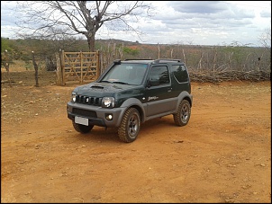

    Coloca os Mud, e vai pra lama sem medo de ser feliz.
    Te garanto que só vai atrair praticidade, alegria e olhares de curiosidade!
