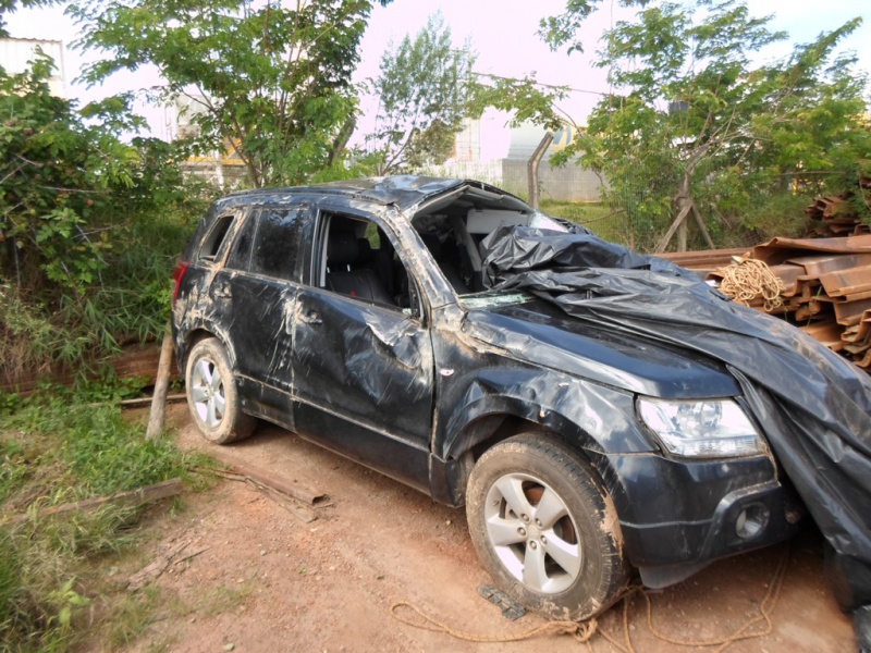

    Estou com um Grand Vitara 2011 que capotei. Só a lataria está ruim. Me ofereceram só R$15.000,00 no estado que está.
    Pensei em fazer uma modificação nele para continuar usando mais para passeio ou mesmo trilhas. Tipo tirar o teto todo, ou talvez cortar parte do teto, que está pior, e colocar uma capota retrátil de lona.
    Não entendo muito do assunto.
    Gostaria da ajuda dos conhecedores.
    O que acham? Vale à pena? Fragiliza muito a estrutura se eu cortar todo ou parte do teto?
    Alguém tem indicações para esses consertos e transformações em BH?
    Agradeço demais a ajuda.

    Se for monobloco, não acredito que seja possível tal transformação. No máximo, venderia as peças no ML.

    Esse GV é monobloco, sim. Acho que não vai dar para fazer a transformação.

    Se você somente cortar o teto, o carro vai quebrar no meio.
    Será necessário fazer um reforço com longarinas na base do carro, mas ou menos como aquelas antigas empresas transformadoras faziam nos carros nacionais nos anos 80 para deixa-los esportivos ou exclusivos.
    Jeito, sempre tem, só resta saber se o custo e o retorno serão viáveis.

    O acidente foi na estrada, em baixa velocidade. Muita chuva e acabei aquaplanando por causa de pneus carecas. O carro bateu no barranco e capotou. Saí inteiro.
    Não tinha seguro, infelizmente.
    O resto do carro está novinho. Motor, câmbio, elétrica. Só a lataria mesmo danificou. Por isso penso como aproveitá-lo, ao invés de entregar de "graça".
    Se eu cortar apenas partes do teto, mantendo a coluna central e a parte traseira, ele aguentaria?
    Alguém tem um esquema da estrutura dele? Já procurei na internet e não achei nada.
    Alguém tem alguma sugestão pro carro ou indica alguma oficina em BH?

    Bruno,
    Vendo as fotos percebe-se que tem muito mais partes danificadas do que somente o teto. Portas, vidros e as laterais precisam de bastante trabalho de recuperação.
    Pelo custo-benefício não acho que valeria a pena, mas se você curte o desafio, vá em frente!
    Se aceita sugestão, eu pensaria em outra alternativa: compraria barato um Vitara canvas ou outra viatura parecida com o motor ruim e faria o transplante de todo o conjunto motriz do GV nessa viatura.

    Gostei muito das outras ajudas também. Essa possibilidade de transplantar o conjunto motriz para outra viatura não é muito complexa?
    Gosto muito do estilão do Grand Vitara. Se eu comprar um outro Grand Vitara com documentação baixada e trocar o motor pelo meu, aproveitando a carcaça do outro, terei problemas com documentação, certo?

    Bruno,
    Sim, você não conseguirá regularizar a viatura justamente por estar com o chassi baixado no DETRAN.
    O ideal é você procurar outro GV com o motor fundido e/ou batido, porém com a documentação em dia.
