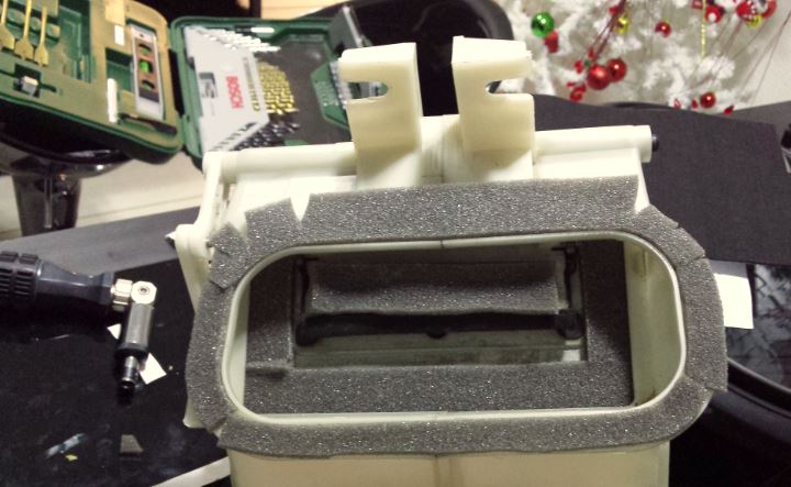

    Hoje retirei e ja limpei tudo.. Amanha compro as espumas novas e vamos ver como vai ficar.. Só pra constar que a minha caixa é preta e não branca como a de vc´s...

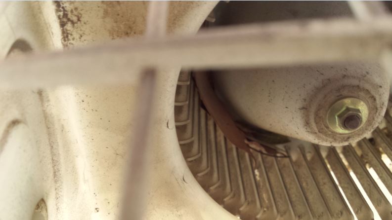

    A caixa evaporadora ta imunda.. Tem folhas, galhos ,terra e tudo que se possa imaginar.. Algum jeito de limpar ela sem retira-la...
    Já tentei aspirar e passar ar-comprimido mas ainda continua sujo.. To pensando em lavar com água mesmo.. Será que a água vai escorrer pelo ladrão ou corro risco de danificar algo??

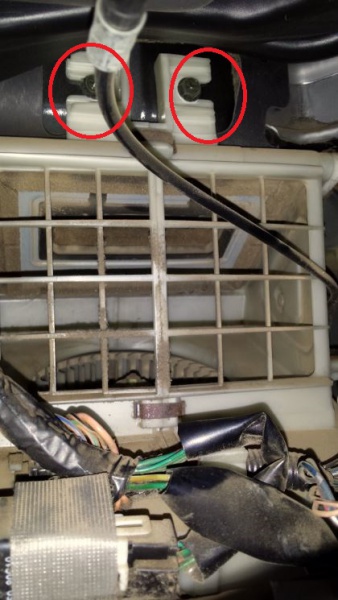

    O ser humano que determinou o local dos parafusos superiores da caixa branca, assim como o iluminado que inventou aquelas presilhas bicudas pra remover a tampa do porta-luvas NÃO são seres do bem...
    Não tenho chave em L para remover os parasusos superiores... As que tenho, não dá pra alcançar e girar ao mesmo tempo.

    1. Retirar o porta luvas, soltando dois pequenos suportes de plásticos que fazem o porta luvas girar;
    Eles ficam na parte de trás, mais ou menos onde esta indicado no desenho, são pequenos pinos de pressão:
    Anexo 445434
    2. Soltar 3 parafusos (dois em cima e 1 em baixo) da caixa branca onde fica o ventilador;
    Os dois de cima que estão indicados, podem ser retirados. O de baixo, aconselho apenas soltar sem retirar, pois pode servir de guia para a reinstalação da peça posteriormente:
    Anexo 445435

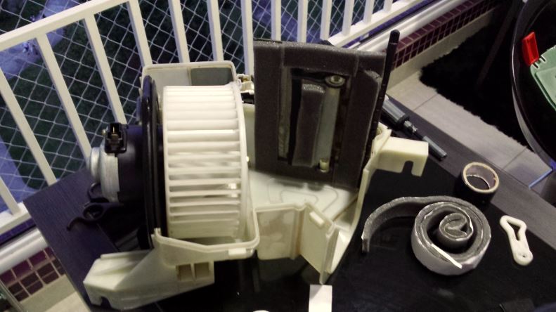

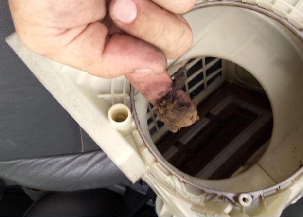

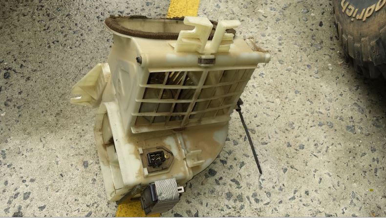

    5. Após a retirada da caixa branca, você poderá ter uma visão lateral da serpentina na caixa preta que permaneceu no carro. Com um pincel, escova de dente e aspirador faça o serviço de limpeza, tomando o devido cuidado para não amassar as aletas da resfriador.
    Outro dia e com mais tempo, acho que vou retirar esta caixa preta para limpar também.
    Antes vou pesquisar para não fazer M&rd@.
    6. Por fim, alerto, também, para tomar cuidado com o conjunto de resistência que fica dentro da caixa branca, para não danificar ou amassá-las;
    Abaixo algumas fotos do estado em que se encontrava a minha caixa branca e como ficou após a limpeza/revisão.
    Anexo 445437
    Anexo 445438
    Anexo 445439
    Anexo 445440
    Anexo 445441
    Anexo 445442
    Anexo 445443
    Anexo 445444
