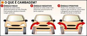

    Pelo que está relatando, posso estar enganado, mas estou entendendo o contrário da cambagem positiva. Veja o esquema abaixo:

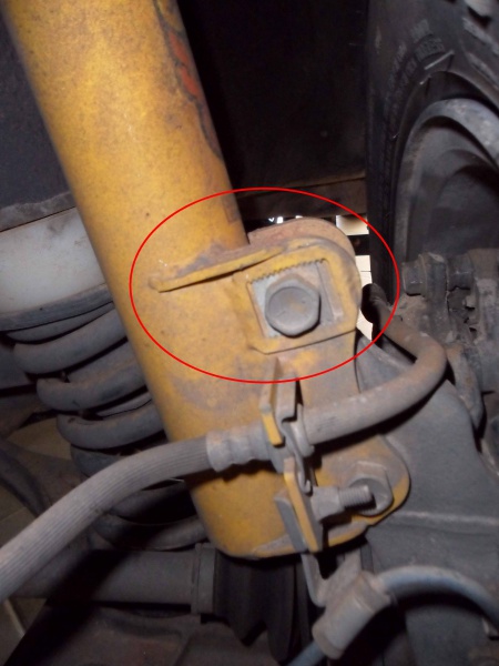

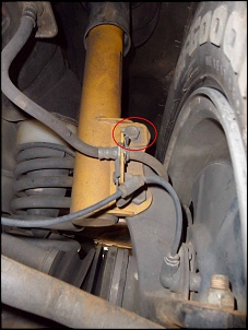

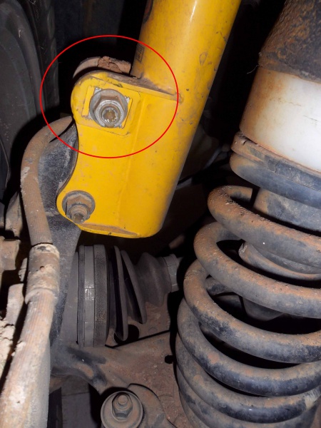

    Tirei umas fotos do meu, do lado do motorista, e as partes circuladas em vermelho se referem ao parafuso superiore que deve receber o ajuste de "oblongação" ou parafuso cam12.

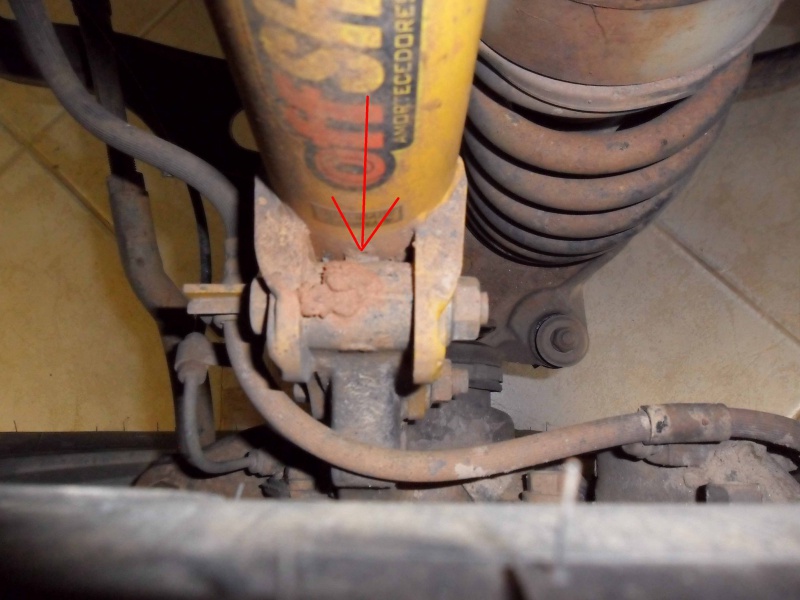

    E essa última mostra pela seta vermelha o local da manga de eixo que vc pode desbastar um pouco esmirilhando pro amortecedor dar o ajuste de cambagem (teve um lado no meu que fiz isso, tirei 1mm no máximo, o outro não precisou):
