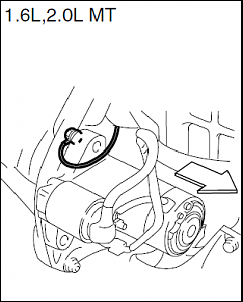

    Valeu! é isso aqui:
    vou dar uma olhada na viatura
