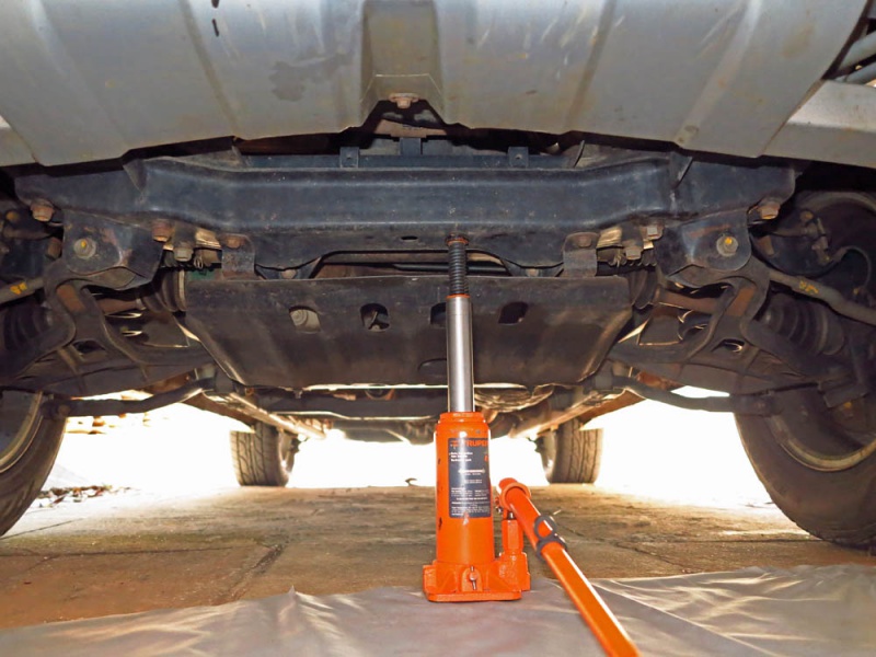

    Apóie o macaco entre as rodas dianteiras, logo abaixo do radiador, apoiando em uma barra transversal que une as duas longarinas do chassi, conforme a foto mostra
    Miniaturas de Anexos Miniaturas de Anexos Como recolocar a barra depois de trocar as velas do Tracker/Grand Vitara-img_3323-bx.jpg

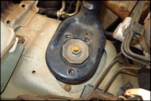

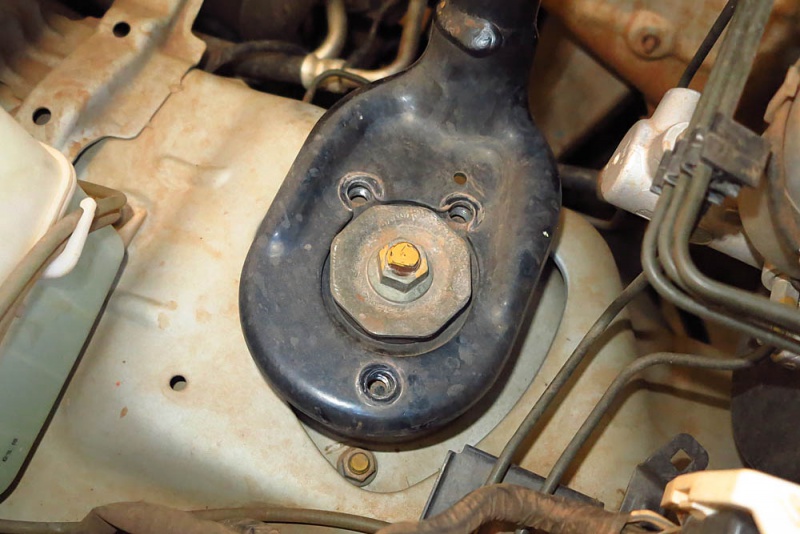

    Com isso as caixas de rodas vão descer alguns milímetros, e os furos na barra sobre o motor ficarão quase alinhados com os furos nas caixa de rodas, onde está a rosca dos parafusos.
    Miniaturas de Anexos Miniaturas de Anexos Como recolocar a barra depois de trocar as velas do Tracker/Grand Vitara-img_3325-bx.jpg

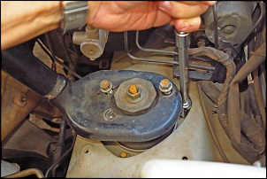

    Para dar o alinhamento que falta e não estragar a rosca dos parafusos, use uma alavanca conforme mostra a foto. Pronto.
    Mais fácil que isso só pagando pro mecânico fazer.
    Miniaturas de Anexos Miniaturas de Anexos Como recolocar a barra depois de trocar as velas do Tracker/Grand Vitara-img_3329-bx.jpg
