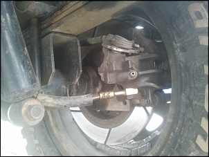

    Seu freio trazeiro é com pinças de kadett?

    Uso pinças do fiat tipo mas não recomendo nenhum tipo de pinça com freio de estacionamento junto. Não presta.
    Melhor fazer o freio a disco no cardã, mas eficiente e facil de fazer.

    Nava eu uso de Kadett e são uma bosta. Você fez algum tipo de freio de estacionamento no cardã?
    Ainda não fiz mas o projeto ta pronto.
    Tem um conjunto de freio de moto, cilindro e pinça por 150 reais.
    O disco temos de fabricar um em aço no diamentro certo, uns 100mm com os furos pra fixar mais o suporte e fixação do cilindro na alavanca.

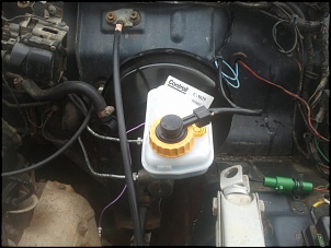

    Fotos.Freio Samurai - sumindo fluido!-2013-10-03-10.45.35.jpg Freio Samurai - sumindo fluido!-2013-10-03-10.45.47.jpg Freio Samurai - sumindo fluido!-2013-10-03-10.46.09.jpg Freio Samurai - sumindo fluido!-2013-10-03-10.46.26.jpg
