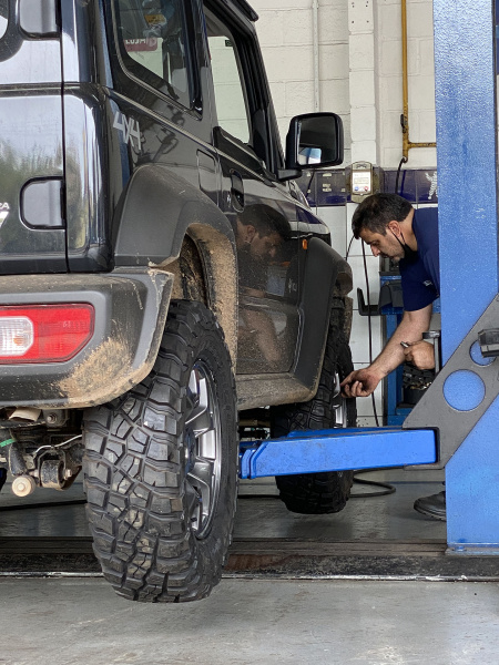

    Bom dia! Pessoal, acabei de pegar o Jimny 4Sport 2016, eu moro na roça, estrada de estrada bem degredada e muita lama na época de chuva, eu pesquisei e vi muita indicação do Pneu 235/75R15 Bf Goodrich MUD Terrain KM2 104/101Q, porém não acha mais, tudo indisponível, pelo que eu vi, 235 não precisa de adaptação no 4Sport. Procurando uma alternativa encontrei o Pneu Firestone Aro 15 Destination A/T 235/75R15 104/101S eu já usei esse pneu destination em uma Hilux, eu gostei do pneu, mas para o Jimny, o que acham? Valeu.

    Olá peguei um jimny sport 2019, com pneus originais de rua! Sendo o sport pra colocar 235 precisará de lift?

    Prezados, estou no meu segundo Sierra estou tendo MUITA dificuldade em encontrar a medida 215/75 AT (meu uso é 80/20).
    Estou atrás dos:
    General Grabber sumiu do mercado e a Continental sequer sabe se e quando serão repostos...
    Maxxis 980 está esgotado.
    Scorpion ATR idem (e caro 1.4k).
    BF ATR é sonho, mas não existe mais no Brasil...
    Diante de tal fato, alguém já arriscou colocar 225/70? Pelo que simulei fica muito parecido com os originais no diâmetro, mas são bem mais largos... Será que vai raspar?

    Dúvida sobre LIFT X MEDIDA DO PNEU
    Boa tarde pessoal,
    Estou considerando adquirir um Jimny Sierra Manual.
    Gostaria de saber a partir de que medida de pneu preciso fazer o lift pra não raspar. Chuto que seja a partir do 225, certo?
    Fiz uma breve pesquisa de valores na internet, considerando algumas marcas que me interessam. As medidas 225 e 235 ficaram em média 200 reais + barato que os mesmos pneus 205 e 215. Fiquei curioso sobre isso também.
    195 80 r15 = Medida de fábrica
    205 75 r15 = R$ 800,00 cada pneu
    215 75 r15 = R$ 850,00 cada pneu
    225 75 r15 = R$ 650,00 cada pneu
    235 75 r15 = R$ 650,00 cada pneu
    Se tem alguma medida que consideram ideal pro carro, gostaria de ouvir as impressões de vocês.

    Citação Postado originalmente por Silvestre_Le Ver Post
    Diante de tal fato, alguém já arriscou colocar 225/70? Pelo que simulei fica muito parecido com os originais no diâmetro, mas são bem mais largos... Será que vai raspar? (...)
    Respondendo: É compatível sim. Nao precisa de nenhuma adaptação
  • #683
    18/07/2024
    Florianopólis/SC
    2
    Citação Postado originalmente por mco33ea Ver Post
    Boa tarde pessoal,
    Obrigado
    Sem lift e sem qualqer outra mudança, voce pode por as medidas 215/75 e 225/70 sem nenhum adaptação. Com o pneu 235/75 ou voce faz uma chapinha pra afastar o parachoque, ou corta os parabarros e faz um desgaste minimo no parachoque para nao raspar.
