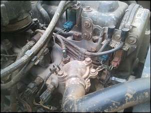

    Marvin, não é regulador...é solenoide aberta....achei 5 solenoides...só não sei qual é a atuadora da marcha lenta e e se depois de trocar tem de resetar a cpu, ou ja rsolve o check engine...qual o procediemnto?

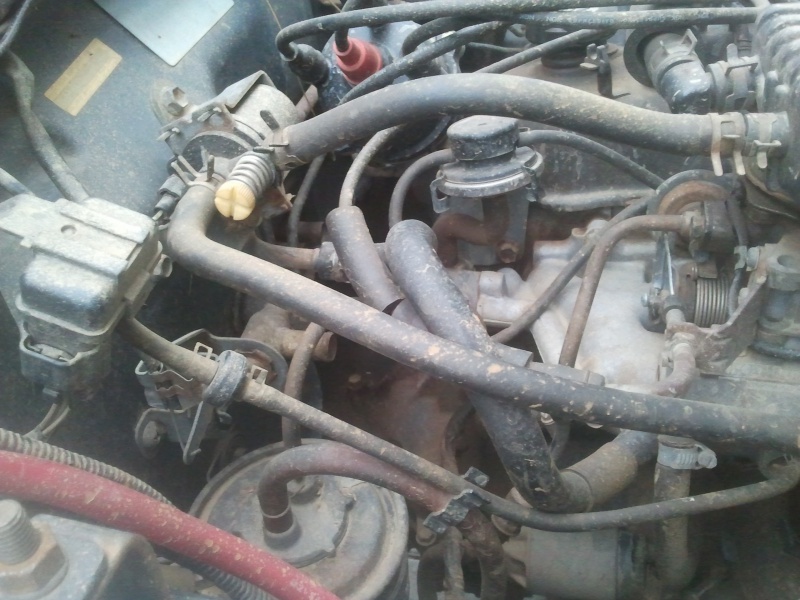

    Fotos das solenoides...Samurai - marcha lenta irregular-2013-07-26-17.13.24.jpgSamurai - marcha lenta irregular-2013-07-26-17.13.32.jpg

    Na foto da esquerda, tem uma solenoide na esquerda que esta sozinha, essa é a valvula IAT, ela é quem auxilia a marcha lenta...as outras duas que estao na mesma foto, uma delas, se nao me engano a azul faz o rotaçao subir quando o motor esta frio e a marron controla a EGR (recirculaçao dos gases do escape).....na foto da direita, a solenoide redonda um poko maior, faz subir a rotaçao quando se liga o AC....qualquer duvida...estou a disposiçao...vlw
    Testei as bobinas da IAT, ok. A azul ta aberta e a vermelha ok.
    A rotação a frio táok, sobe e conforme aquece abaixa até ficar na lenta.
    Troquei as azul/vermelha e não mudou nada, nem o sinal do check engine...não sei se tem de resetar a central apos trocar a peça...acho q nao.
    Continua o problema. Grato pela ajuda.
