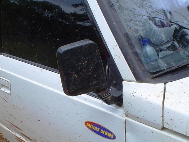

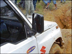

    Outras fotos desse da Kombi...
    Miniaturas de Anexos Miniaturas de Anexos -retrovisor_kombi1_perto__153.jpg   -retrovisor_kombi1_160.jpg   -retrovisor_kombi2_177.jpg

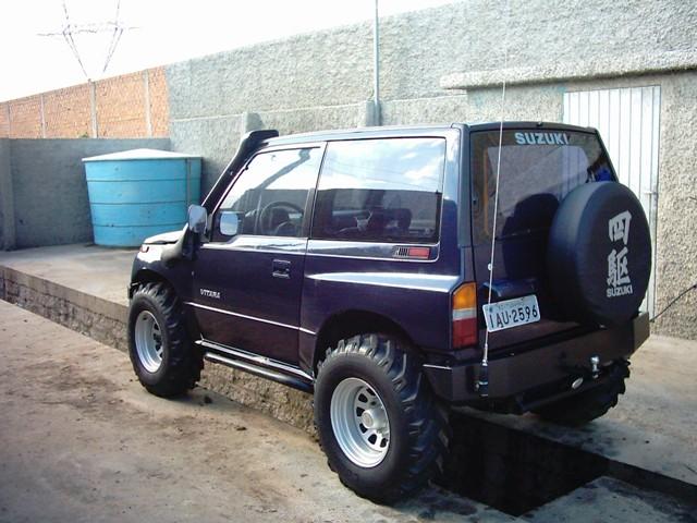

    Pela minha "pequisa visual" achei o retrátil e mais simples da Ranger a melhor opção...
    Acho que a melhor maneira de adaptar é tirar o molde do original, levar num serralheiro e fazer uma chapinha com a furação original e do que vai vim por cima... Já dando um bom acabamento (acredito eu )

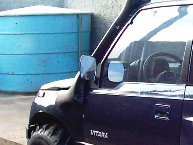

    Hoje eu estava vindo pro trabalho e passei por um vitara que tinha um retrovisor adaptado.
    O retrovisor parecia ser o do monza antigo, não deu para saber maiores informações, mas é uma idéia nova. E acho que não deve ser muito caro.

    Consegui algumas fotos do retrovisor do Gol I (com o Marcelo Gifford da Suzuki-net) e tirei umas fotos esse FDS do retrovisor da Fiorino...
    Acho que usados não devem ser mais que R$50 o par!!! 8)
    Mas com os do Gol, já vi que os de Celta podem ficar mais bonitos!!!
    [s] complementando allguns capítulos à "novela"
    Miniaturas de Anexos Miniaturas de Anexos -retrovisor_marcelo4z_592.jpg   -retrovisor_marcelo3z_168.jpg   -retrovisor_marcelo2z_877.jpg   -fechando_a_porteira_17-12-05__27__185.jpg   -fechando_a_porteira_17-12-05__26__152.jpg

    Sábado, quebrei a base (os 3 parafusos, somente) do retrovisor do motorista na trilha... Até aí blz, estava planejando colar com araudite...
    Ele estava bambo, fixo mesmo com silver-tape.
    Quinta, parei o carro na rua e um FDP quebrou a base do espelho, levando tudo... Do jeito que o burro quebrou, acho que só vai conseguir aproveitar o espelho mesmo!!! Além de FDP foi um burrão!!!
    Na correria, achei uns da D20 antiga (que tem a base menorzinha)... R$40 cada.
    Ainda vou fazer uma chapinha com o molde do retrovisor original e a furação do da D20, pra melhorar o acabamento e sumir com os furos...
    Acho que pro Samurai também é uma boa pedida!
    [s]
    Miniaturas de Anexos Miniaturas de Anexos -dsc02718_182.jpg   -dsc02717_209.jpg
