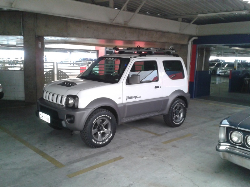

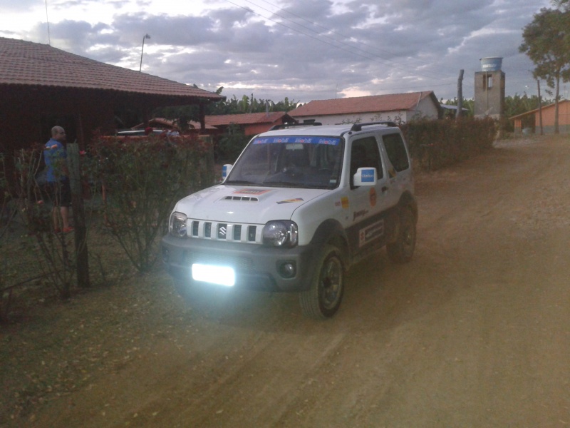

Como você fez para descer os fios dos faróis de milha? E qual o tamanho dos pneus? Teve que fazer lift pra caber?
Obrigado!
A fiação passei ela toda por baixo do carro prendendo com presilhas plasticas no chassi e com aqueles tubos de plastico pretos iguais ao que vem na fiação do carro e trouxe pela lanterna traseira esquerda subindo pela parte de dentro do porta malas ficou bem discreto e parecendo original.
Quanto aos pneus são 215/75/15 BF All Terrain e não precisei fazer nada em relação a suspenção. '' Toda original ''.

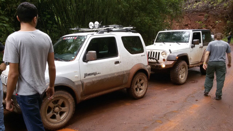

Passeio off road do Final de semana em Teresópolis-RJ
