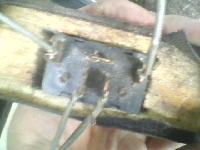

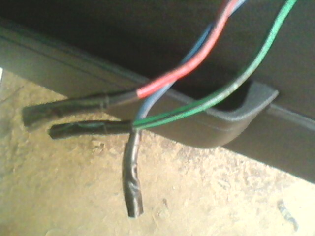

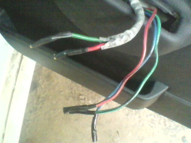

    comando novo e orig. comando véio e adapt fiaçao completa fiação sem os do motor do vidro
    ALGUNS POSTs INFORMARAM LIGAÇÃO DOS FIOS POR NUMERAÇÃO E COR...QUE NÃO DA CERTO E NÃO DA PARA IDENTIFICAR NUMERAÇÃO DE CADA PINO
    OUTROS INFORMAM PARA LEVAR EM ELETRICISTA...JA PASSEI POR 3 E NADA
    SEI UTILIZAR UMA CHAVE COM LUZ PARA IDENTIFICAR SINAL...SENDO QUE NO COMANDO ANTIGO E ADAPTADO, CONSIGO IDENTIFICAR O COMANDO QUANDO ACIONADO, POIS A CHAVE ASCENDE...JA NO NOVO...ENQUANTO UM PINO RECEBE POSITIVO UM DOS OUTROS 4 FECHA O CICLO, SÓ QUE SEM TER DADO COMANDO DE DESCER OU SUBIR, SENDO QUE QUANDO ACIONADO A LUZ DA CHAVE, O MESMO APAGA. EIS QUE O PROCESSO É DIFERENTE DO PADRAO E OS ELETRICISTA E EU NÃO CONSEGUIMOS FAZER A FIAÇÃO CORRETA AINDA.

    Custou um belo dia de sábado inteiro, mas consegui. Apesar das fumacinhas, faíscas e tal, ficou pronto.
    1º PASSO - Liga o fio Azul (ou amarelo se o seu não tiver azul) no 1º pino da carreira de 4.
    2º PASSO -Liga o fio Verde no 2º pino da carreira.
    3º PASSO -Liga o fio Vermelho no 3º pino da carreira.
    4º PASSO -Liga o fio Verde/Preto no 4º pino da carreira.
    5º PASSO -Liga o fio Vermelho/Preto no pino solitário.
    Se fizer o passo 3 ante do 2, faça o 5 antes do 4. Dá no mesmo.

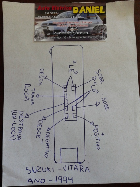

    -20140505_152048.jpgEsquema da fiação do conector original do Suzuki Vitara 1994 elaborado pelo eletricista que retirou do meu canvas 94 a enjambração que havia e reinstalou um original.
