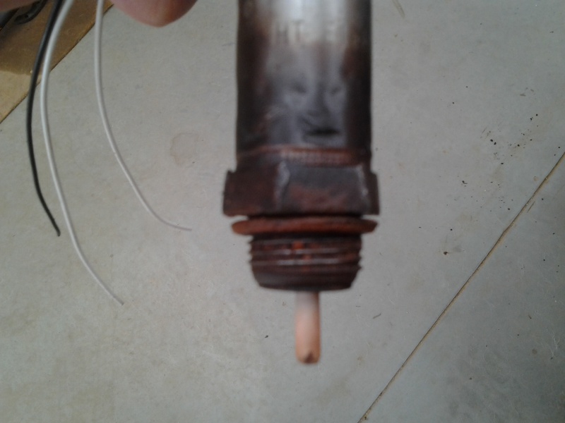

    Rapazes..
    Desde o ultimo post o problema não havia mais ocorrido.. Porém no sábado passado fiz um trecho de estrada o problema retornou.. Chegando em casa fiz o testes do "check engine" e acusou erro na sonda lambda (13).. Vou fazer a troca pra ver..
    Uma pergunta básica? O meu vitara ta com uma sonda de 3 fios.. Andei nas auto-peças procurando a dita cuja, mas só encontrei marcas importadas (made in china).. Comprei uma MTE Thompson 7774 4 fios.. A diferença é que o aterramento é feito pelo fio (o fio a mais) ligado ao aterramento (bloco do motor) ao invés de fazer o terra pela carcaça da sonda (porca na descarga)..
    Acho que não vai ter nenhum problema?? Ou vai??

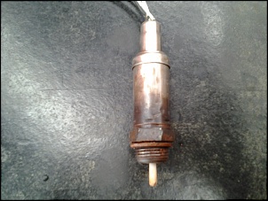

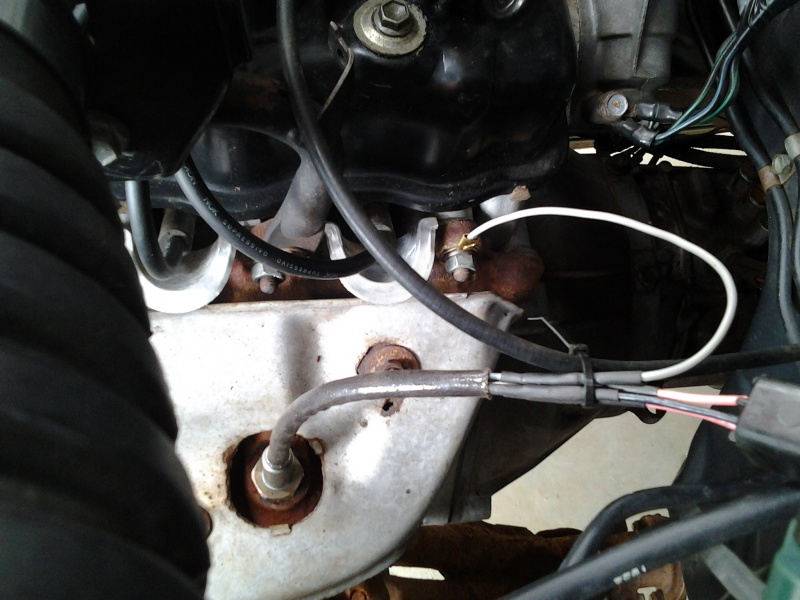

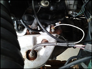

    Rapaziada
    Só pra ficar como informação.. Instalei a sonda de 4 fios e fiz o aterramento na carcaça do motor, ja que no meu carro a sonda era de 3 fios..
    Aparentemente o problema foi solucionado.. Vamos ver qd fizer um deslocamento maior, para ver se não volta.. Espero que o consumo e o desempenho deem uma melhorada.. O estado da sonda tava tenebroso..
    Segue fotos...
