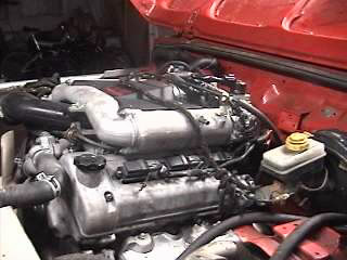

    O impressionante é que tem gente achando legal esta adaptação............
    Olha aí o cilindro mestre da Ranger / S-10, colocado no servo vácuo do Samurai (que é igual do Vitara), sem NADA de adaptação porca!!! Extender a haste de acionamento e baubau, tá funcionando...........
