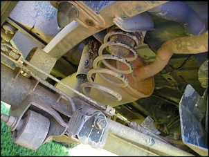

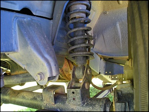

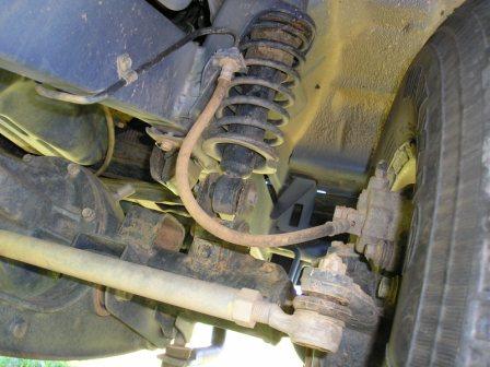

    Pessoal vejam essas fotos, da dianteira(2a e 3a fotos):
    Essa peça no olhal inferior do amortecedor é uma adaptação para elevação ou é original do Samurai?
    Maurício e Beto se puderem dar uma olhada nos seus agradeço.
    Comprei o carro assim. Ainda não tive coragem nem tempo de fuçar os dianteiros, estou usando os originais recondicionados.
    Miniaturas de Anexos Miniaturas de Anexos Amortecedor para samurai-dianteiro_399.jpg   Amortecedor para samurai-dianteiro1_155.jpg   Amortecedor para samurai-traseiro_646.jpg
