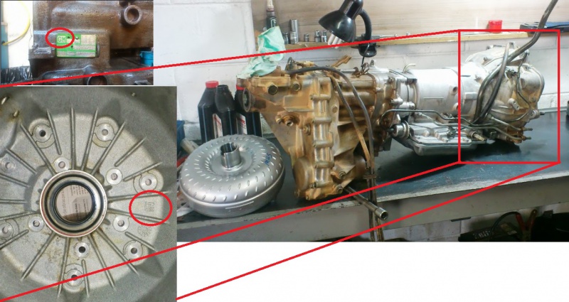

    Por R$3.000,00 vc refaz o cambio todo com um Kit de reparo zerado.
    R$5.500,00 deve dar para o tal mecanico comprar um cambio da cayenne com 9.520 marchas para colocar no seu vitara! rsrs
    Só uma observação:
    O cambio do vitara é GM, o mesmo utilizado pelo Opala e pelo Chevete (Sim, um dia existiu Chevette automatico).
    Veja imagem de quando fiz o meu cambio.
    Agora ele está novinho em folha e só com peças originais Suzuki/GM.
