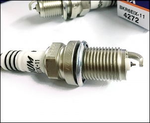

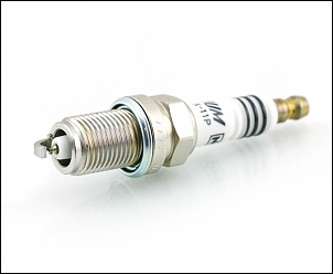

    Ressuscitando o tópico, comprei um jogo com 4 velas de Iridium NGK BKR6EIX-11 no AliExpress por cerca de 15 dólares, sendo 12 dólares das velas e 3 dólares do envio.
    pra quem procura VELAS NGK VITARA OU SUZUKI EM GERAL-vela-iridium-tracker.jpg pra quem procura VELAS NGK VITARA OU SUZUKI EM GERAL-vela-iridium-tracker-2.jpg
    As fotos acima são do anuncio que eu comprei pois quando elas chegaram eu não tirei foto, na época.
    Elas chegaram super rápido e já estou usando no Tracker a 1 ano, sem nenhum tipo de problema, nem falha, nem nada neste sentido.
    Segundo o meu mecânico, nesta última revisão, elas estão perfeitamente normais.
    Aparentemente o carro ficou um pouco mais econômico, com as velas comuns a média de consumo na cidade era de 8,3km/l e com elas 8,8km/l, com o uso de 90% na cidade e sem o ar condicionado ligado.
    O carro ficou um pouco mais esperto para subir de giro, antes parecia que tinha um certo atraso para fazer isso (mas pode ser algo psicológico).
    Caso tenham interesse, pesquise no AliExpress pelos termos:
    BKR6EIX-11 4272 BKR6EIX 11 Iridium Power Spark Plug For Toyota Lexus Suzuki Subaru BKR6EIX11
    Pelo preço que paguei, elas valeram muito a pena.
