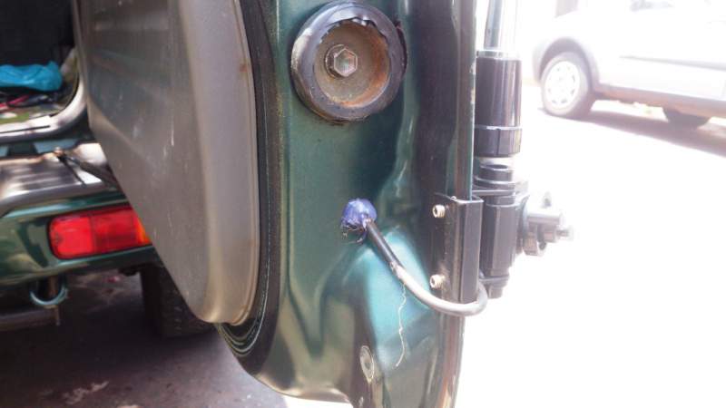

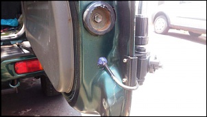

    Eu tenho PX.... Coloquei a antena na lateral da tampa do porta malas, um pouco abaixo da maçaneta! E os fio passa por dentro da porta e na lateral do carro. O rádio fica na lateral do console co câmbio. Do lado do passageiro fica o extintor e do outro fica o rádio.

    Tem alguma foto da antena e do local onde o fio entra?

    Desculpe a demora!
    Foi feito um furo com uma broca na grossura do cabo da antena e passado um silicone envolta.
    Segue as fotos.
    AbraçosPX/PY no Tracker-dsc_0609.jpgPX/PY no Tracker-dsc_0610.jpgPX/PY no Tracker-dsc_0608.jpg

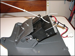

    Eu instalei naquela porta-treco do lado esquerdo. Tem que cortar o fundo, comprei outro na Suzucar e cortei.
    A fixação fiz com um trilho de gaveta, assim dá para deixar escondido e puxar para fora quando estiver usando. O local ainda é bem ventilado para dissipar o calor do rádio. Ficou bom, a idéia foi de alguns hermanos argentinos.
    Na foto 4 ele está posicionado mais para o fundo, para fechar a tampa. Se instalar fixo nessa posição fica difícil de ler e manusear.
    PX/PY no Tracker-py1.jpgPX/PY no Tracker-py2.jpgPX/PY no Tracker-py3.jpgPX/PY no Tracker-py4.jpgPX/PY no Tracker-py5.jpg

    Então, aproveitando a sua mensagem, como fez para passar o cabo da antena? Foi pela forração interna?
    Quando você manipula o rádio ele não afunda devido ao uso do trilho, isto é, não atrapalha?

    Fala Ricardo, tudo bem? Cara, não vou ao Paca há séculos. Fico até tarde no escritório e depois me dá uma preguiça danada. Estou pensando em ir hoje, vamos ver.
    Eu uso a base com imã, então passo pelo vão da porta até o teto. Para levar ao porta-malas acho que dá para fazer pela soleira das portas. Para trazer a fiação da bateria para dentro fiz um furo num tampão de borracha que tem na parede de fogo, do lado esquerdo. É só abrir o capô que você vê.
    O trilho ficou bem justo, não corre fácil não. Dava para manipular na boa.
