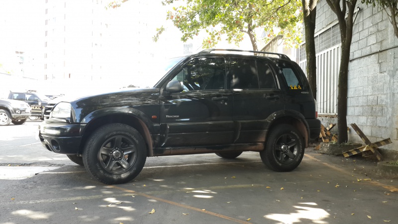

O pneu 225/70-16 é mais estreito que o original. O pneu não fica mais largo que a roda?
Alguém que usa esses pneus pode enviar fotos?
