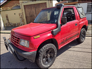

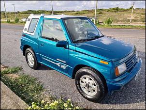

    Fala pessoal, boa tarde.
    Estou pesquisando para comprar um Vitara/Sidekick CANVAS para comprar, para objetivo de sair ao final de semana, ir no mercado com a patroa, passear com os filhos.
    Aos que já possuem experiência com o veiculo, podem me passar o feedback em relação a:
    - Automático ou Manual?
    - Ar condicionado estragado, é tranquilo arranjar peças e quem concerte?
    - Sabem indicar profissionais que fazem capotas de fibra e de lona (removível)?
    Tem dois carros que estou negociando:
    - Suzuki Vitara Sidekick, 95/95 1.6 - 16v, Automático, 141mil KM, com capota de fibra, ótimo estado. (24mil reais)
    - SUZUKI VITARA JLX CANVAS 92/92 1.6 8V, Manual, 111mil KM, com capota de fibra e lona, snorkel, bom estado. (23 mil reais).
