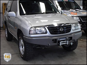

    Pelas fotos não parece muito bonito, mas eu instalei no meu carro e achei legal sim. Abre um excelente espaço para os pneus e melhora o ângulo de saída. O problema é a RC 4x4 ter em estoque.
    Vejas as fotos em anexo.
    O guincho embutido na dianteira fica muito baixo e limita o ângulo de entrada.
    Abs,
    LF
    Colocando guincho no Grand Vitara 3 pts-dsc06340.jpgColocando guincho no Grand Vitara 3 pts-dsc06339.jpg

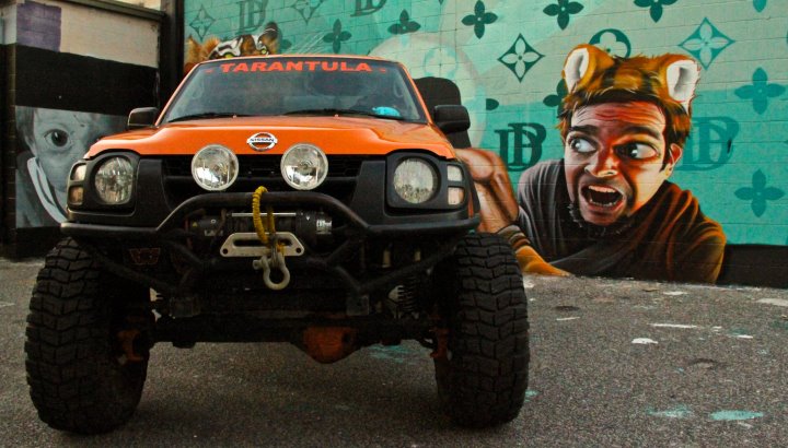

    O guincho com o para-choque original vc vai perder mto angulo de ataque, com certeza ! E agora sei o quanto isso é importante .. hehe ...
    Enfim .. depois do erro, estou embutindo meu guincho em um para-choque tubular, +ou- nesse naipe, com o guincho virado em 90º, lá dentro do radiador, devidamente protegido, é claro ... e perdi muito pouco ângulo ...
    em breve fotos, pois tá ficando pronto nesta próxima semana ...
    Miniaturas de Anexos Miniaturas de Anexos Colocando guincho no Grand Vitara 3 pts-thumb.jpg   Colocando guincho no Grand Vitara 3 pts-249240_2189879140115_3107763_n.jpg
