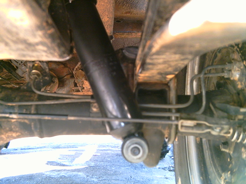

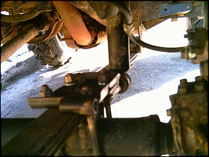

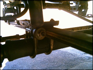

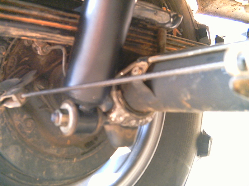

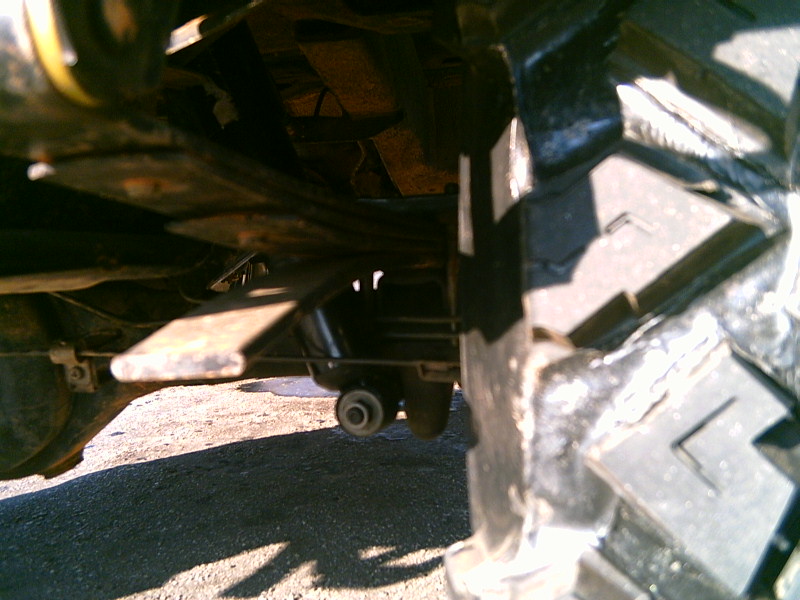

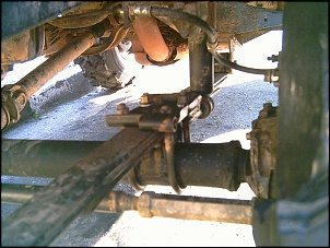

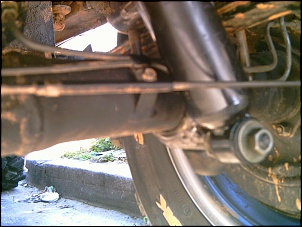

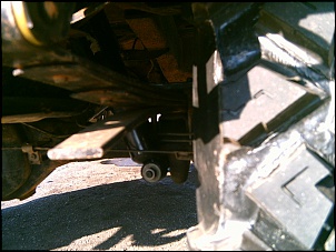

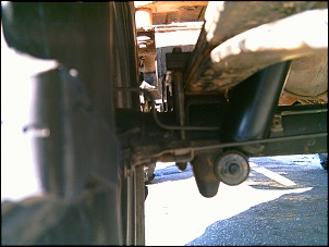

    Aí vão algumas fotos de como ficaram os prisioneiros dianteiros e traseiros inferiores dos amortecedores!!!
    Miniaturas de Anexos Miniaturas de Anexos SPOA com amortecedores originais-prisioneiros_amort._001_211.jpg   SPOA com amortecedores originais-prisioneiros_amort._002_167.jpg   SPOA com amortecedores originais-prisioneiros_amort._003_159.jpg   SPOA com amortecedores originais-prisioneiros_amort._004_517.jpg   SPOA com amortecedores originais-prisioneiros_amort._005_867.jpg

    Valeu, Ramiro!!!
    Os amortecedores de trás, voce vai ter que trocar rapidamente, por que deve estar com zero de curso...hehe.
    Eles cortaram os berços originais e reposicionaram em cima, certo?
    Agora, atrás, parece que cortaram o eixo e rodaram, por que a borracha do batente tá pra baixo.
    Acho que vou posicionar os suportes no nível inferior do eixo, mas to pensando em fazer uma peça nova pra soldar...
    04/03/2005
    64
    4,698
    Norberto,
    Os amortecedores traseiros já são os da F-1000, maiores +ou- 6 cm que os osriginais.
    Andei com ele em rua de asfalto bem acidentado, lombadas, desniveis e não deu fim de curso nem em cima e nem em baixo, ou seja, por ser maior tá com curso tranquilo.
    Na dianteira, os prisioneiros continuam na "tampa" porem reposicionados um pouco mais pra baixo e ficou beleza. Agora falta só testa-los na trilha!!!
    Certo, nos dois eixos eles usaram os berços originais reposicionando em cima.
    Eles não cortaram o eixo traseiro não. É que o suporte que tem o batente de borracha foi tirado de cima e soldado em baixo, pois ele serve também de apoio para os grampos que prendem o feixe.
    Ramiro - Bin Lôco
