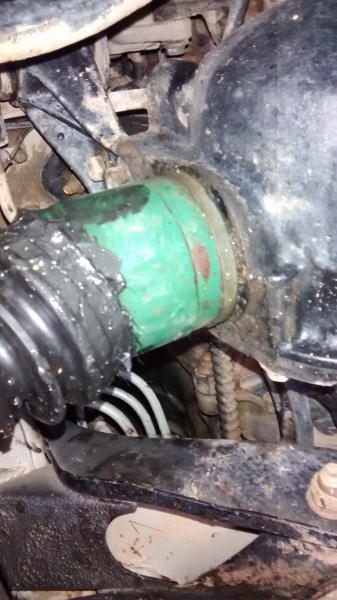

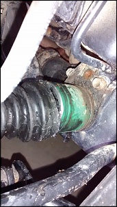

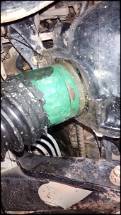

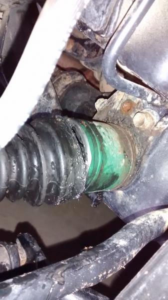

    Depois de quase um ano rodando com o Dif. da Tracker no Vitara ontem ele me deixou na mão...
    Entrei na trilha e percebi que estava sem tração.. Voltei pra casa e depois de lavar percebi que o semi eixo ta fora da tulipa (do lado direito)..
    Não tive tempo de desmontar ainda...Será que quebrou a tulipa ou o semi-eixo ou só escapou??

    meu palpite é que escapou, pelas fotos parece que voce não usa o dropkit, caso não use mesmo, com o lift da suspensão a distancia entre o diferencial e o cubo de roda fica maior, quando esterça a suspensão escapa mesmo, pelo menos comigo era assim com um kit de 3"
    depois que instalei o dropkit não escapou mais!!!

    Não tenho o dropped kit não..
    Tb to achando que só escapou. Vou tentar desmontar pra ver oq aconteceu..
    Talvez eu arranque o dif. fora e ja faça as chapas pra baixar ele..

    Como disse o Mairo realmente o semieixo escapou..
    O anel trava escapou e lá se foram as esferas.. Já comprei e agora é só montar.. O problema vai ser montar aquelas esferas todas...
