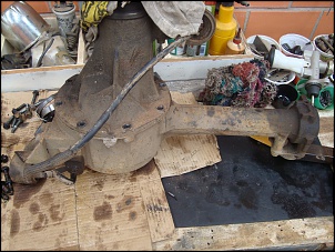

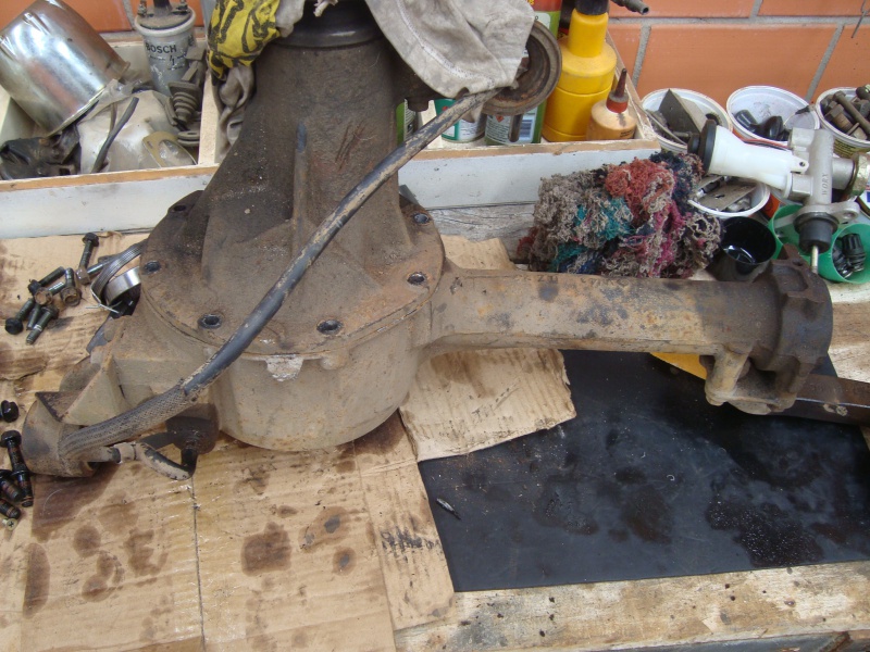

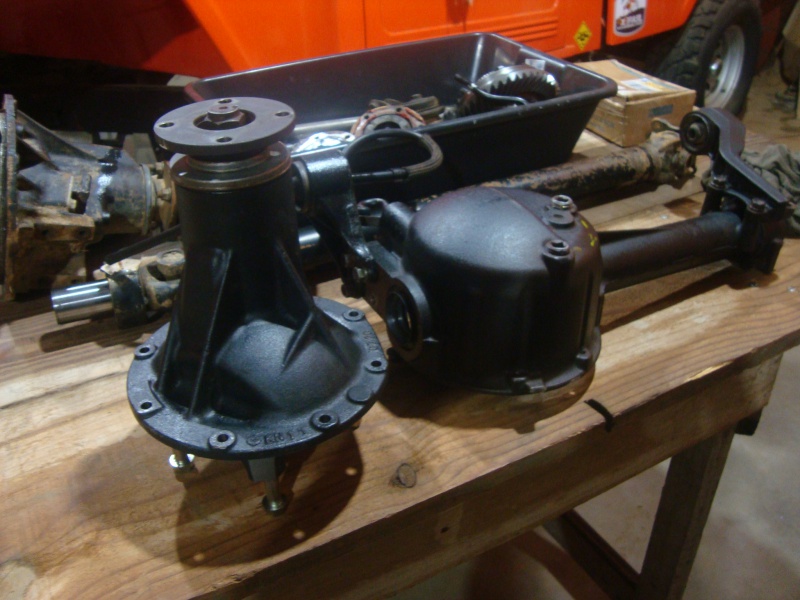

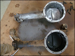

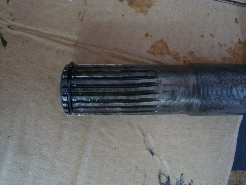

    Foi dado inicio aos trabalhos... A carcaça inteira é plug anda play (carcaça e focinho).. Os suportes do eixo tem que ser trocados, mantendo-se os originais..
    As peças internas não tem como usar.. A cx satélite é aquela do acionamento a ar.. As planetárias apesar de ser 26 estrias são mais grossas por conta dos semi-eixos.. Resumindo vai ser um transplante total..

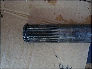

    Na desmontagem do meu eixo notei algumas coisas.. Teve uma pequena torção das estrias no semi-eixo longo e me parece que o focinho de alumínio já vem rachado de fabrica.. Deve ser por isso que ele estoura bem ali....
    Outra coisa... O bujão do nível do óleo da tracker é mais alto que o do vitara.. Deve ter que ir mais óleo.. Alguem tem ai essa informação?
    Segue fotos..

    Legal Rodrigo, vai ficar muito bom!
    Sim, realmente é necessário fazer o transplante da parte interna, quando falei que era plug and play me referia a carcaça e panela, desculpe realmente não fui claro e ficou confuso...rsrsrs.
    Quanto a capacidade, no meu caso que troquei apenas o focinho pelo da tracker comprei um litro e sobrou 100 ml + ou -, que é o mesmo que sobra com o focinho original, mas como vc está trocando a panela também talvez seja um pouco diferente.
    A única coisa diferente que notei no focinho, foi que no da tracker vem com um orifício na parte inferior que tive que vedar, acredito que era para o acionamento da tração ou então para escoar a água caso entre.
    Aproveite que está com tudo desmontado e troque os retentores para evitar dor de cabeça futura.

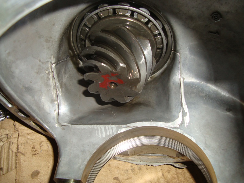

    Fica frio que to ligado.. hehehe

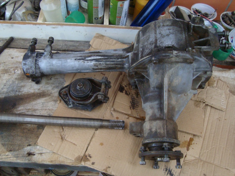

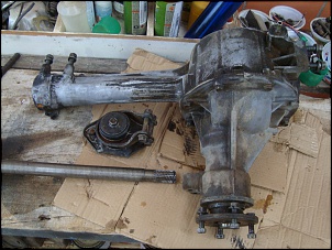

    Na verdade a carcaça tb e plug and play.. Já que nela somente tem os dois retentores dos semi-eixos e um rolamento na tubeira pra centralizar o semi-eixo longo.. Esses itens são compatíveis e não precisam ser trocados..

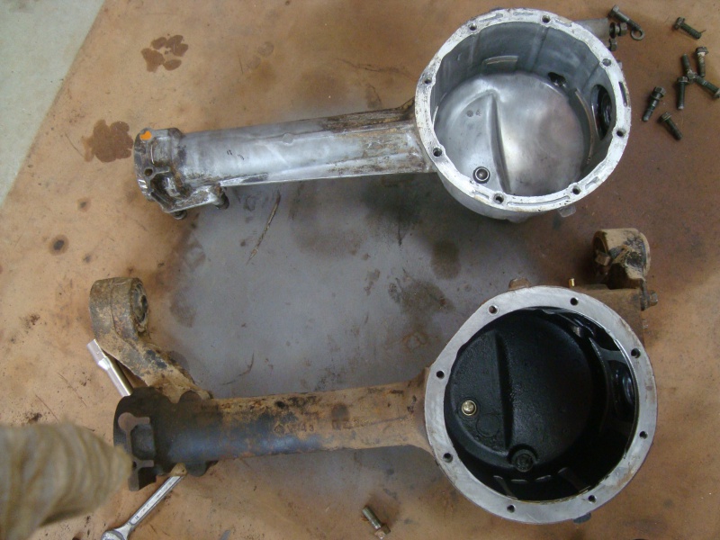

    Hj acabei de desmontar o focinho original e retirei o pinhão com os rolamentos e o retentor.. Amanha termino o outro e já monto eles..
    Depois de uma boa lavada o diferencial ficou bem novinho.. Mas acho que vai ganhar um tintinha nova, pra nao perder o costume..
    [ ]´s

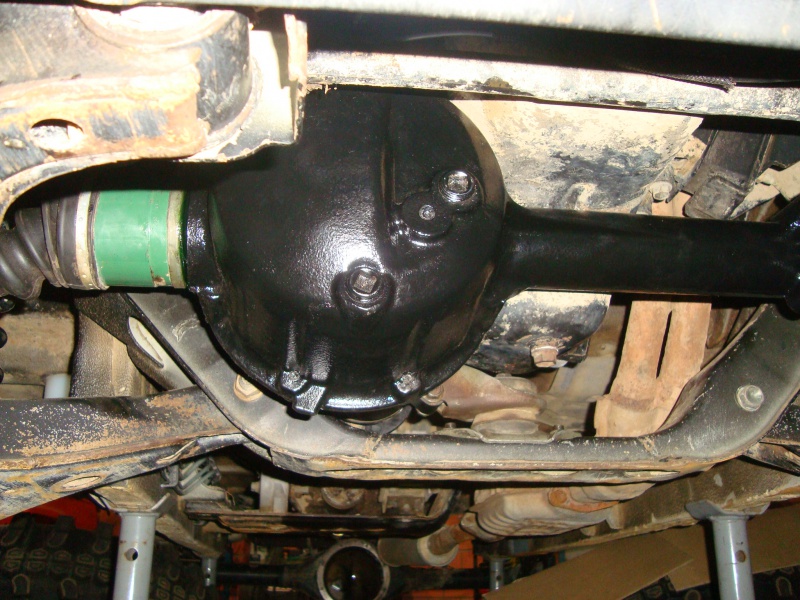

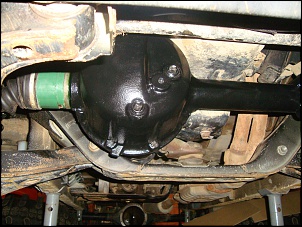

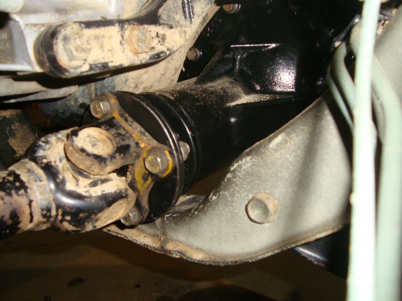

    Tá feito..

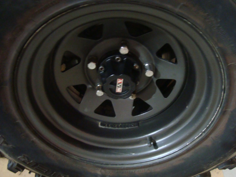

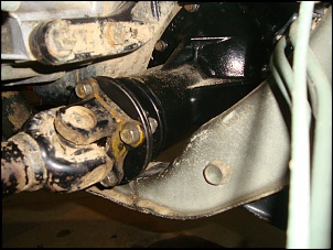

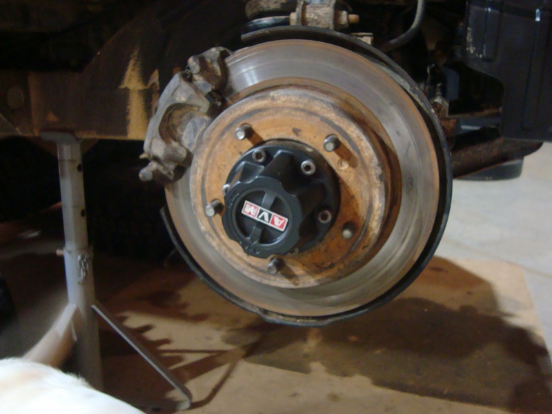

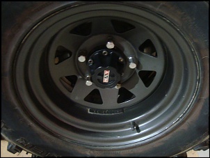

    Tudo no lugar, só falta o teste da rodagem.. Encaixou tudo certinho, sem maiores dificuldades.. "Jaque" eu tava mexendo, aproveitei e troquei as rodas livres tb.. Acho que o eixo dianteiro não me incomoda tão cedo..
    Segue as fotos...

    Muito bom. Vc lembra se a tulipa (peça verde do lado direito do diferencial) fica com alguma folga? Já troquei dois retentores da minha tracker e continua vazando. O mecânico vai ter que abrir pra ver.
    Usuário Avatar de rodrigo.hoffman
    06/02/2008
    Criciúma/SC
    1,068
    Citação Postado originalmente por Digao Ver Post
    Cara..
    Não notei nenhuma folga ali não.. A tulipa do lado direito fica presa direto na planetária.. Pra vazar por ali creio eu só se a tulipa estiver com algum desgaste na parte que faz a vedação com o retentor.. O retentor que vai ali tem tipo de um guarda-pó tb que ajuda na vedação.. Será que ele ta colocando o retentor correto?
    Uma perguntinha.. Qual a quantidade de óleo que vc ta colocando no diferencial?? Pq eu coloquei 1lt e ainda ficou faltando um pouco pra chegar no nível do bujão..

    Citação Postado originalmente por rodrigo.hoffman Ver Post
    Cara..
    [ ]´s
    A tulipa não tem folga. Os retentores são os corretos e entram justos, mas a tulipa tem uma pequena folga radial, pra cima e pra baixo. Pior que já olhei outras tracker na rua e todas têm essa folga, mas não vazam. O óleo é 1,1lt. Vou ter que abrir pra ver melhor.
    Abraço.

    A quantidade de óleo no diferencial dianteiro no grand vitara e tracker diesel ou gasolina e de 1 litro e 100 ml
    Valeu..
    Já completei no nível certo agora...
    Abraço.
    Fui lá dar uma conferida e não tem folga nenhuma (nem essa radial).. Já completei o óleo.. Obrigado
