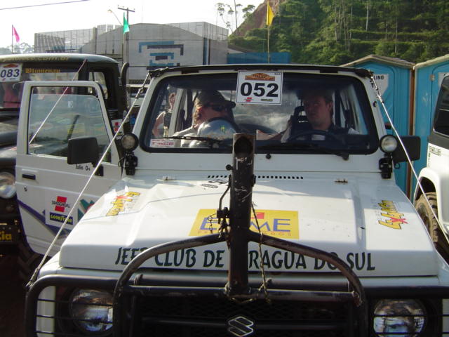

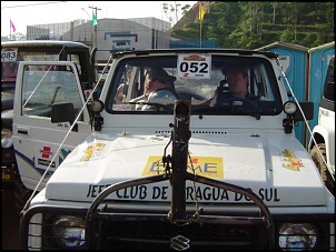

    No meu samurai eu tenho um towbar, ele é com uns ferros bem finos, mas ja puxei eles varias vezes e nunca deu problema.Mas tambem o samurai é bem leve!!
    Miniaturas de Anexos Miniaturas de Anexos TOWBAR !!! Opinem ...-fenajeep_066_151.jpg   TOWBAR !!! Opinem ...-fenajeep1_178.jpg

    Blz .. mas tu num acha que esse Towbar tá mto fino naum rapaiz ???
    Qtas pol é o tubo desse reboque ?? vc puxa pra longe ou só perto da cidade ??

    A mais longe que já reboquei ele foi uns 350 km direto(BR101).
    Quando é perto ou pelo cidade nao reboco ele nao.
    Mas até agora(uns 2 anos) nao apresentou nenhum sinal de quebrar ou algo parecido.Este towbar quem fez foi o primeiro dono do meu samurai, ele usava bastante pra puxar pra praia.
    Nao sei que diametro é o tubo, mas posso ver e posto aqui pra vc.
