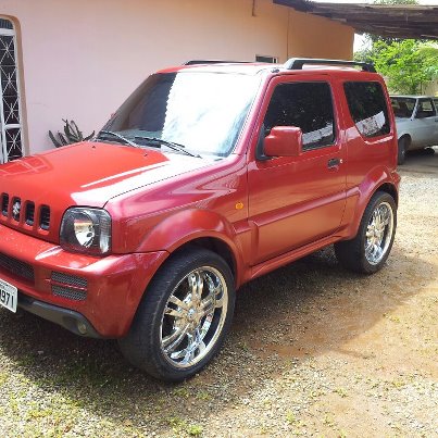

    Estou com o mesmo problema no meu jimny, mas diferente do amigo aro 20", peguei o carro 0km em novembro de 2011, já está com 25mil km e todas as revisões na agencia. Quando o carro chega a 70km/h a direção começa a tremer e permanece assim emquanto essa velocidade permanece se diminuo ou aumento a velocidade volta ao normal. Já fiz e refiz balanceamento, troquei os pneus, levei 3x na autorizada para tentar resolver e até agora nenhuma solução e os mecanicos não sabem oq pode ser. Tem solução para isso????

    amigo, eu nao resolvi meu problema, mais diminuiu muito, o rolamento do munhao tive que trocar, manda balancear, e ve se nao tem folga na direcao, essa vibração diminuiu muito, mais sempre achei a a direcao meia arisca do jimny, vou trocar os pneus, e mandar realinhar e balancear.. pra ver ... se melhora... abraços!!
    aaaaa eu vi num forum uma adaptacao de por um amortecedor na direção... alguem ja fez:: melhorou?

    jimny com roda 20...

    ficou legal? eu gostei muito.. dele assim!
